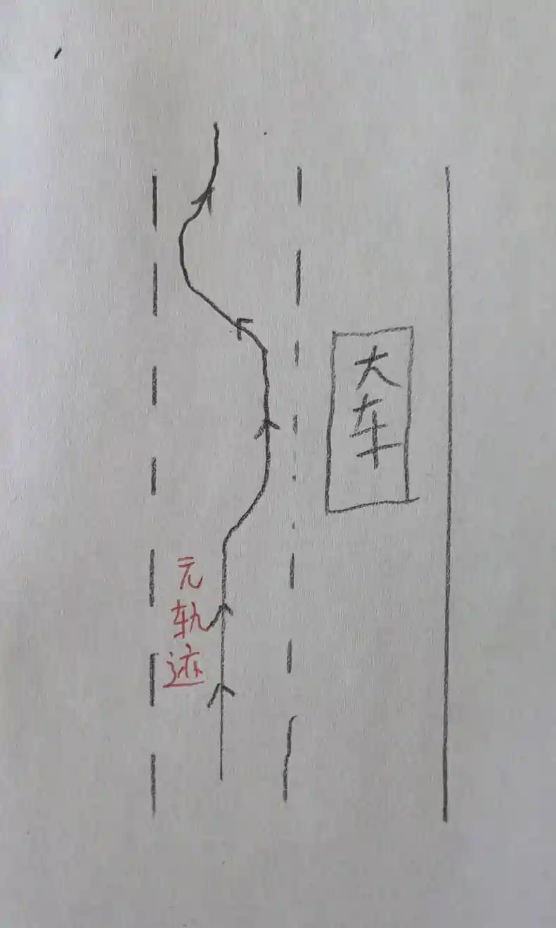

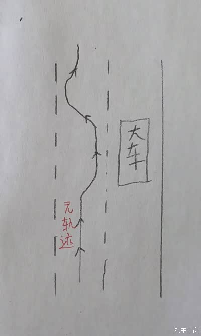

C、去北京是下午5点出发,到北京第二天凌晨2点。晚上智驾超大车的时候感觉好好。诡异的是回程的白天,回程中午1点出发,一路上只要是超大车,智驾表现很不合逻辑,我画了个它超大车的示意图,大家可以感受一下,可以说每次超大车都是对人心理的一次考验。
超车时仪表显示“智慧避让”,看到这几个字我就来气。要是显示“智障避让”我倒还不生气。大家看看我画的元行驶轨迹图就能明显感受到害怕不害怕。正常超大车,尽可能的往左靠点超过去,然后车道居中。元的智驾恰恰相反,超车时往大车边上靠,非常吓人。超过去以后它反而往左靠,然后再车道居中。这个逻辑我实在是无法理解。跟老婆抱怨了好久。后来我老婆说你干脆别让它开了,太吓人了。一下午跟小元抢了几次方向盘。
但是,这种情况在我晚上进服务区充电以后再次开启智驾后完全发生了改变,超大车就像老司机一样,非常正常。难道这超车逻辑白天和晚上不一样?还是它停车的时候自己学习检讨了?
