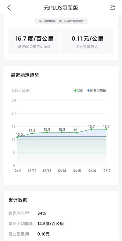

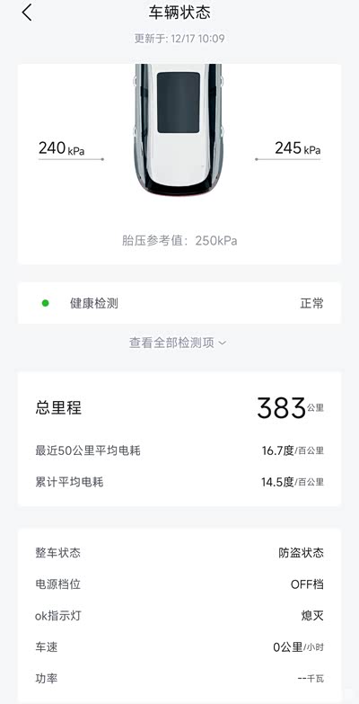

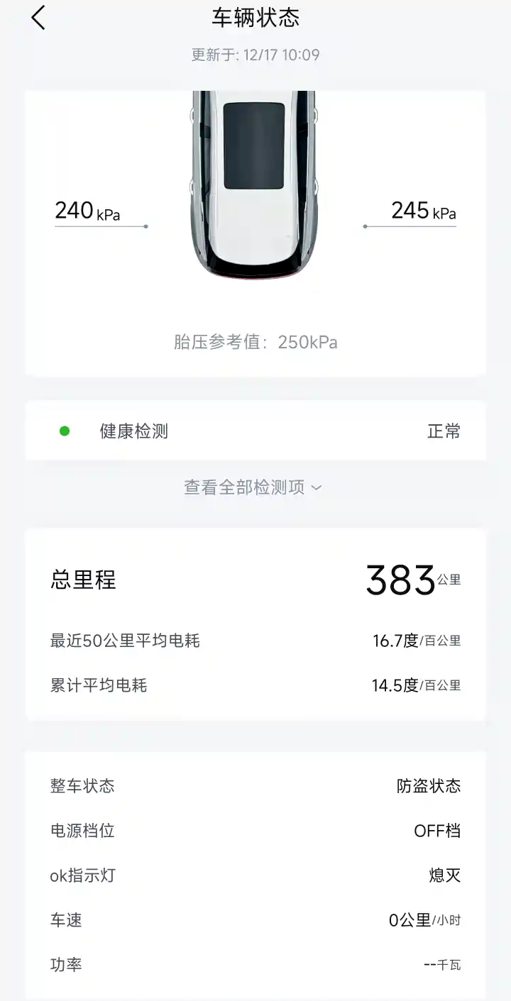

2. 电耗,仪表和APP上的电耗就像油车仪表上的油耗显示一样,仅供参考吧(快乐表),只会比实际低。
1. 续航,有车友说好,也有说不好的。其实这个跟油车一个道理,抛开路况(均速)谈电耗(油耗)都是耍流氓。而电车电耗对环境温度还尤其敏感。开过非拥堵路况,20℃左右的天气,均速大约40-45的样子,关键红绿灯少,看掉电按比例换算,续航可以不打折甚至超过430。这几天上海降温,上下班20公里,均速也就15公里左右,续航不太到5折。
这个是目前总里程和累计平均电耗,显示的最近50公里平均电耗也是最近最高的了,折算下来耗电约64度,而按照累计的计算则只有56度不到,实际我目前充满两次电,按比例分别是充了72%和76%,也就是73度多不到74度。所以真实值和显示值之间差距还是很大的。如果按实际续航算,跟按实际充电计算的结果差不多,都是百公里20度左右。不是说耗电不好,只是没看懂APP和车机显示的续航逻辑,为何跟实际差距这么大。除非是说藏电了,总共49.92的电池,但是系统控制了并没有放出全部可用电量,比如藏了10度,如果是这样电耗似乎说的通,但又跟我下面要说的充电转换率矛盾了。

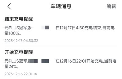

3. 充电转换率,也就是实际充进车的电和电表耗电或者充电桩耗电的比值了。按照使用手册的说明,每周至少一次充满。所以两次的充到100%分别是充了72%和76%的电。
这是昨天夜里充电的记录,充了76%按49.92的电池算也就是38度电,充电桩显示充电度数是45.28,实际由桩到车是84%不到。由电表到充电桩的损耗其实不大,55米线,电表显示45.92,实际损耗2%不到。所以充电桩和充电机的损耗大于15%了,如果算上线路损耗,那大约17%-18%。所以我目前的实际百公里用电成本就是90.4(电表显示)/3.83=23.6度。最后竟然闭环了,续航是官方的5折,耗电是官方的两倍。
