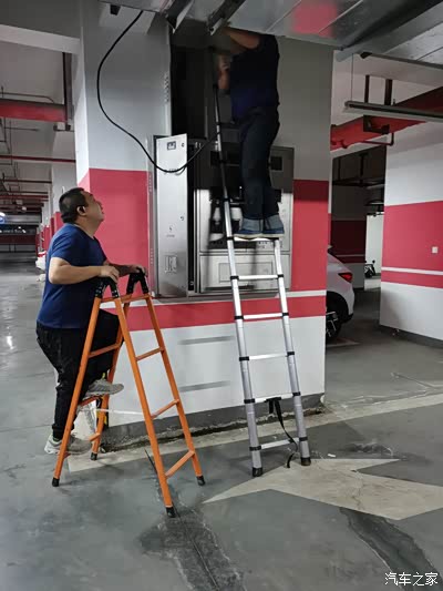

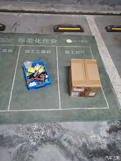

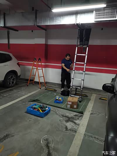

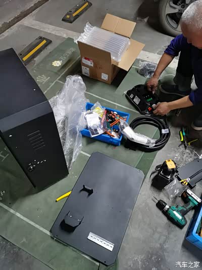

申请电表耽误了7天,来勘察现场,来签字画押,磨蹭磨蹭5天过去了,最后打电话催了才来安装电表,上午安装好,下午立马小程序下单充电桩,速度很快,一小时不到就有人联系了,预约了第二天一早安装,这个速度很赞

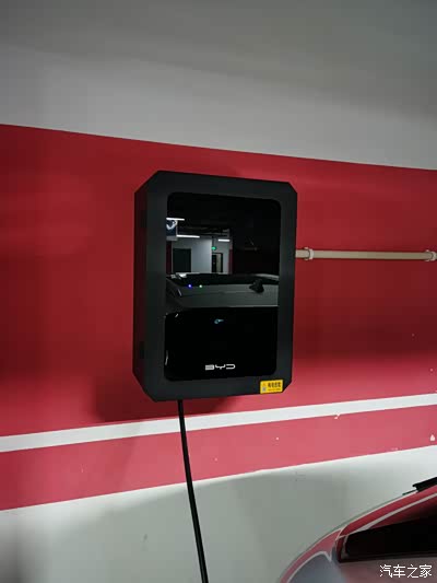

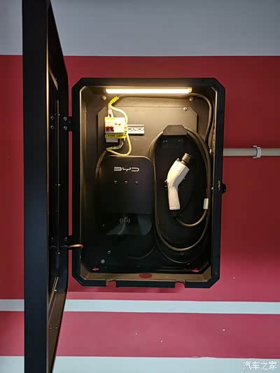

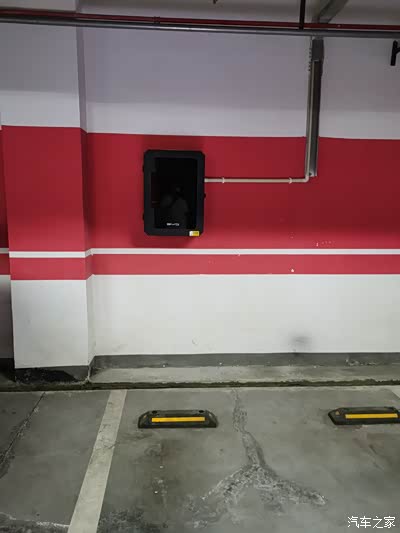

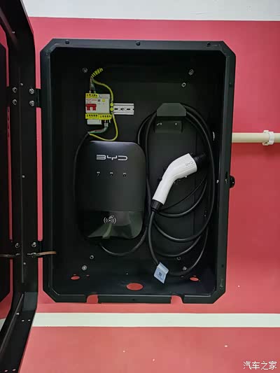

一大早来了一对父子,老爷子一看就是老电工,做事很刷瓜,作为电力行业从事人员,不能闲着,对他们的材料,工具都认真的看了一遍,施工还算规范,东西摆放整齐,先布线,我原先大概测量了一下,估计30米用不到,没想到最后搞出个36米😂😂😂😂,算了,270的电线钱不算贵,相对于隔壁邻居的1000多米的走线,我这个已经很省钱了🤭🤭🤭,充电桩是随机发的,不给选,本来想选黑色的,被告知看运气,结果运气不错,开箱开了个黑色的,一机二卡,可以捆绑手机 NFC ,很方便,充电桩可以设置成刷卡充电,也可以设置即插即充,默认是刷卡的,我就没改了,反正每次刷下手机不费事,觉得挺好。至于开关盒,我没要求装,毕竟不是露天,又有保护箱,我觉得没必要,装了反而影响散热,单位几台大功率空调夏天最热的时候就要把开关盒拆了散热,不然就会跳闸,所以为了以防万一,我没装。螺旋套管是自己套的,这样看上去美观一点。箱子拼夕夕买的,比淘宝划算,物美价廉,够重,颜值也不错,回头再去拼夕夕配个灯???。耗时2小时,安装完毕,通电测试一切 OK ,断电晚上9点以后再充(买了电车格局都小了🤭🤭🤭能用3毛的电坚决不用5毛的),至此安装作业完成,以后就可以在家

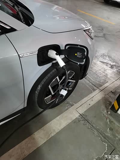

最后吐槽一下元胖子的充电口,为什么不在后面,充电要把线全拖出来,充完收拾还要收拾半天😂😂😂😂
