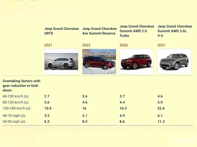

加速数据
模拟超车数据
加速性能差异度

各参赛成员与上一节保持一致。结果,我想大家大家闭着眼都能猜得到;但是差异,我想大家未必了解。
