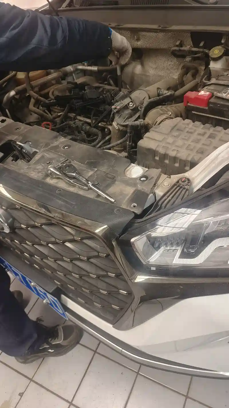

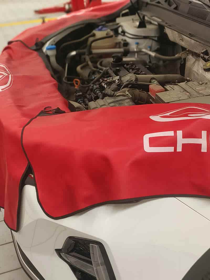

作为瑞虎7 PLUS车主,我的23款车型跑了2.6万公里,近期明显感觉怠速时方向盘和车门轻微抖动,加速还有点迟滞,查了车友圈和保养手册,判断是火花塞老化+节气门积碳导致,果断预约4S店做针对性保养。
保养完成后跑了200公里高速+市区通勤,最明显的变化是怠速平稳,方向盘和车门完全不抖了,加速时发动机响应更直接,之前踩油门1.8-2.0的转速,现在1.6左右就能达到同等动力,油耗也略有下降,市区百公里从8.5降到7.8,高速保持120时速,转速稳定在2.3左右,比保养前低了0.3,噪音也小了很多。
瑞虎7 PLUS的这两项保养属于“刚需项目”,出现抖动、加速无力时及时做,能有效恢复车辆性能,4S店虽然价格稍高,但操作规范、有质保,适合不想折腾的车主;动手能力强的车友,网购配件DIY能省200元左右,重点记住节气门复位和火花塞拧紧力度即可~
