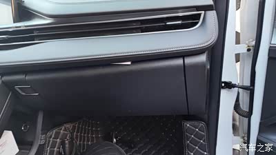

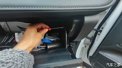

先打开右车门
按一下手套箱开关,打开手套箱

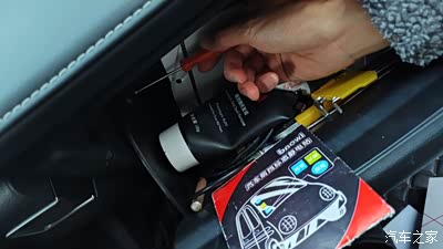

用一字螺丝刀逆时针旋转去除手套箱螺母卡扣
左右各一个,都拆除

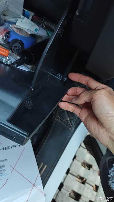

再去右边位置拆下手套箱限位器卡扣

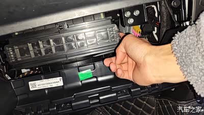

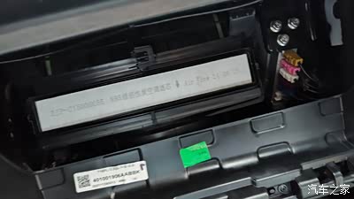

按压打开空调滤芯卡扣
取下卡扣后,拿出新的空调滤芯进行更换,主要剪头方向
最后把一切复原,更换空调滤芯就完成了,是不是很简单?
