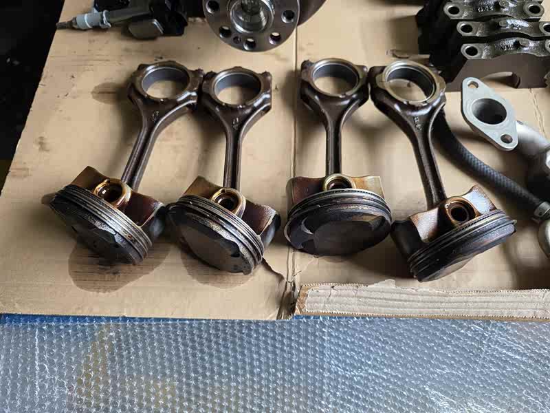

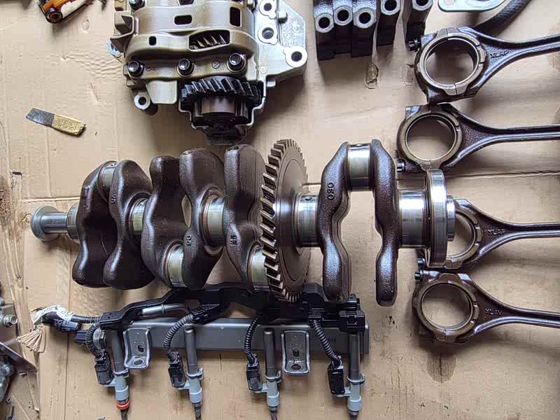

质保期内,25年十月份45000发动机异响,进店维修,初步检测更换EGR阀,后期一直异响,检查无异常,26年1月27号再次到连云港浩邦4S店检查,后拆发动机,店内检查发动机内无进水,里面积碳过多,缸壁多处拉伤。协商更换发动机,厂家未出书面报告情况下就说不在质保范围内,人为使用问题。本人用车全程4S店保养,正常中石化加油。本人不理解哪来的人为使用问题。正常想弄坏一台发动机都难,这台塞那4万公里就严重拉缸。与店内,厂家多次沟通,都解决不了发动机跟换问题。厂家至今也未出具书面人为损坏的证据证明。厂家400回复问题特别敷衍,就是一句个人使用问题不在质保范围内。不出具书面答复。发动机已经维修过两次,本人协商跟换发动机。按三包法他应该退换车。

你这个看活塞的现象感觉是烧机油的厉害,可能是加的机油有问题,机油不好何塞环对口了,积碳多就是何塞环刮不净缸壁上的机油形成的

我们这乙醇汽油,我觉得很容易积碳,烧机油感觉没劲还有点拉缸。为此我还买了一个针孔摄像头,现在每一万公里就三箱油用除积碳的添加剂
z3G6W 关禁闭 已屏蔽
塞纳发动机是混合喷射吧?混合喷射有个毛病,长时间城市低速行驶,短途行驶,支气管喷射用的多,缸内直喷喷嘴容易不常使用产生积碳,密封不严,稀稀拉拉撒汽油,把缸壁机油稀释清洗了,没有润滑了就拉缸了,我很不看好混合喷射,要不然选老技术多点电喷(支气管喷射),要不然缸内直喷。

看轴瓦和机体内部不是机油问题,图6 进气歧管内灰尘堆积导致发动机活塞积碳严重造成拉缸烧机油可能性最大。空气滤芯更换周期记录也是索赔证据之一
