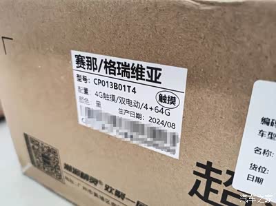

秒了一台”一会儿“就到了
生产日期嘎嘎新,8月生产的是4+64G,之前都是4+32G的。

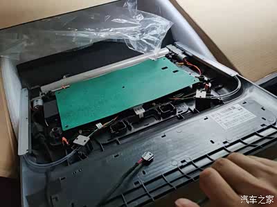

潮派精灵还有一个特点是屏幕是双电机(产品左右上角两边),据说双电机的电动屏幕更稳定,单电机在长期使用后,没有电机的一侧关闭屏幕后可能会不平整。但只是据说,咱也不太懂不能人云亦云,各人判断。

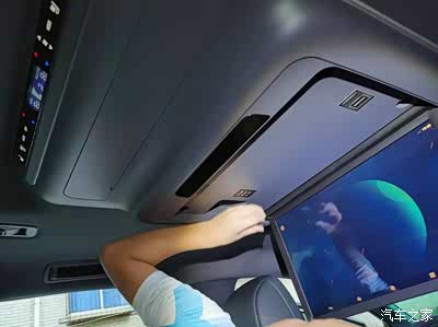

厂家介绍说15分钟安装完成,唯熟手尔,我等菜鸟再怎么着也要半个时吧?

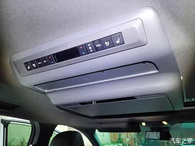

先拆二排空调控制面板。
只要不是手残,安装电视的难度为1,为什么不是0?
先安装两个小支架,天渐渐黑了,我拿出了我的矿工头戴式探照灯,嘎嘎好用。
然后挂上大铁板支架,这里最好需要一个人顶住,万一手残掉到座椅上就不太友好了,建议家里谁的电视看得多让谁上。
小挂架一头挂在天窗口边框一边连接大支架
扣上整个电视外壳,装好螺丝基本上就完事。(这里也需要一个人来顶住)
注意原车的空调控制面板要先把左边的线束放进去之后,再从控制面板中间向里使力扣,否则装上去比较困难。
两人搭配,干活不累。

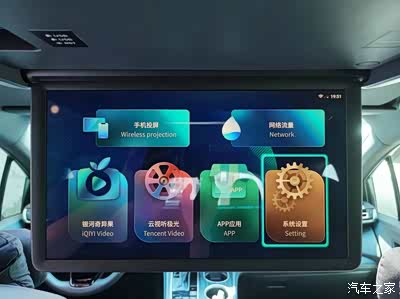

通电开机,UI做得还行不算难看那种。
两侧氛围灯可设置跑马灯效,聊胜于无

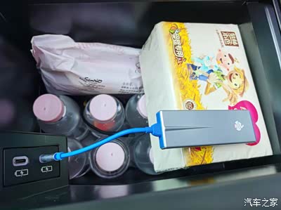

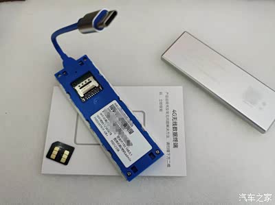

车载电视不可能经常看,最多跑中长途的时候用一下,268元的年流量就没有必要充值,50元买个4G路由器几年都花不了一年的车载流量费。
接口正好是Type-C,中央扶手箱这里是个完美的位置,通电10秒后红灯变为绿灯就可以正常上网了。
Wifi名称设置为SIENNA
,完美通网

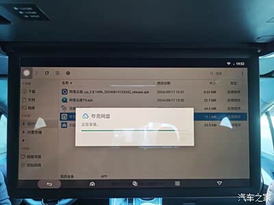

其实机器顶部才是最完美的放4G上网卡的位置,奈何无法找到合适长度的产品,这个空间只能用来插U盘,U盘是支持256G NTFS格式的。

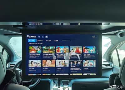

影视软件APP都要收费,资源当然都在网盘里面了。

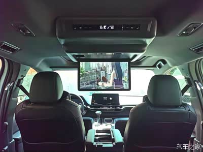

第二排乘坐视觉
第三排乘坐视觉。
