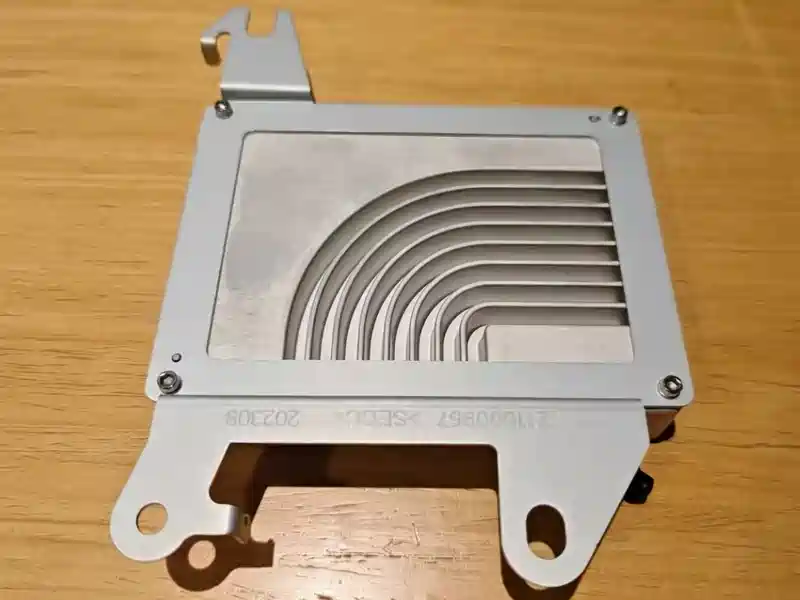

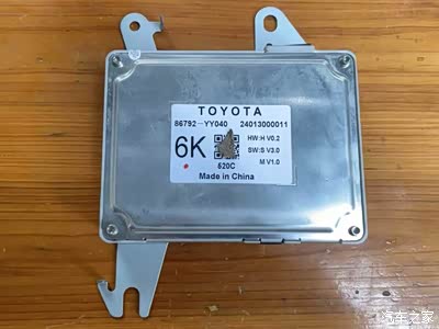

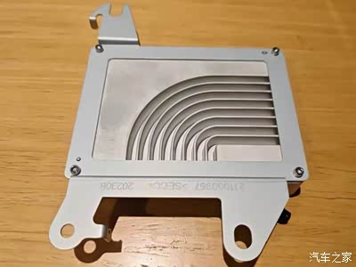

某鱼上出现的24款赛那拆车ECU,正面看,做工还可以
背面看,感觉,哈哈哈,但是,86792-YY040又确实是赛那的OE号

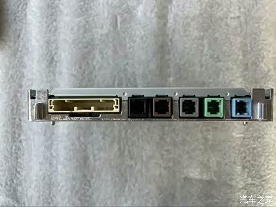

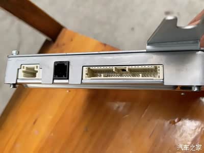

接口部分,确实是丰田系的接插件,用的40PIN连接器也是和之前松下款相同(模拟信号);一般广汽精加装件都不会用这颗连接器,因为成本贵。如果有用,那一定是厂家特别要求的。

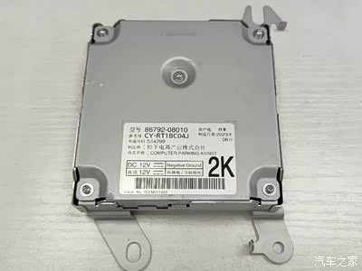

这个是21~23款赛那配备的全景电脑,包括21款凯美瑞HQ,以及威飒、威兰达、混动锋兰达、混动汉兰达上也都是配备这一型号的ECU(只是在型号最后那段数字略有不同,用以区分不同的车辆模型以及车辆轴距等参数)

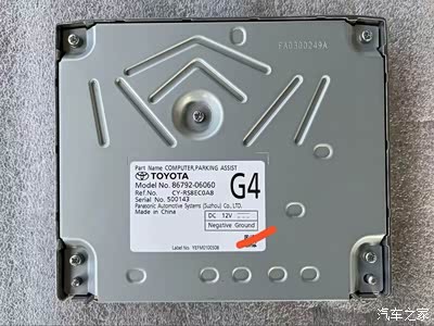

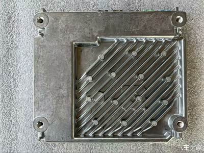

这个是9凯上花几K就可以加装的原厂升级包,配备的全景电脑;看做工,以及表面铝合金的散热片就知道了
看背面,铭牌信息,依然是松下产
LVDS信号,高清;丰田目前主流的车型(9凯,皇冠,锋兰达、BZ4X等),以及雷车,基本都在用这个方案
