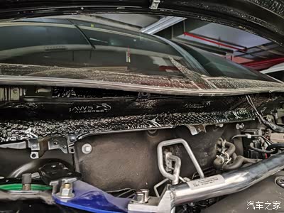

先把雨刮器、雨水挡板、雨刮电机、电机下方铁板全拆除。若没看过专业人员整个过程,不建议自己贸然上手。

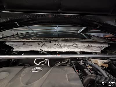

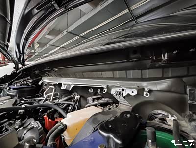

露出的上方银灰色铁板做两层隔音(止震板+隔音棉)

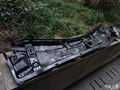

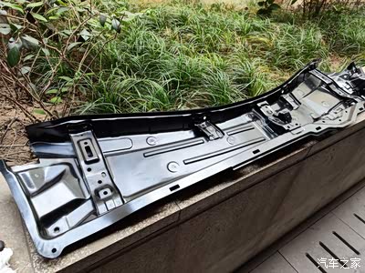

拆下来的黑色铁板同样做两层隔音

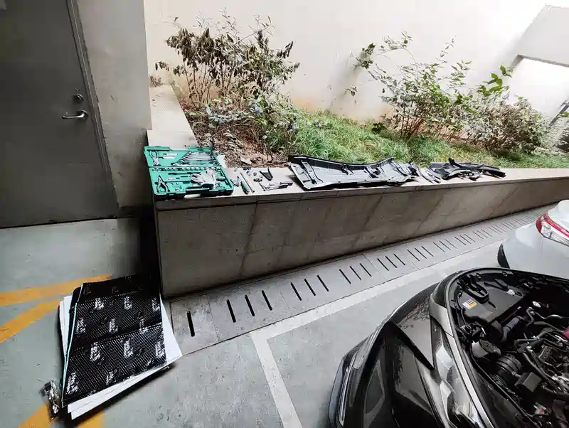

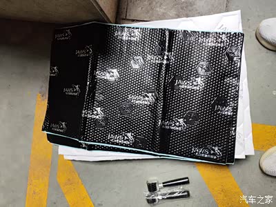

网上买了两张止震板和隔音棉,以及隔音工具。
上铁板先做一层止震板

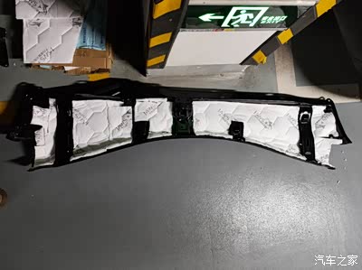

再做一层隔音棉

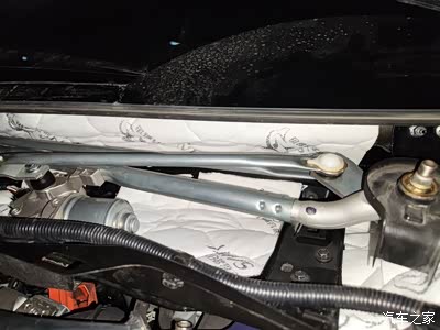

同样下铁板做止震板
再做隔音棉

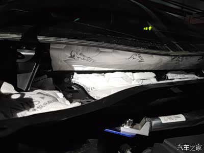

最后把下铁板装回原位固定好
然后安装电机和雨刮等……
  最终效果抑制发动机提速噪音20~30%,想达到50%以上,除非拆下整个中控台做隔音,代价太大不考虑。
  总结一下:机舱隔音说起来容易做起来难,因为之前改避震,看过老师傅拆装,所以自己按顺序模仿才能完成隔音操作。整个过程3小时,材料成本100元。自己动手最满意的不是低价,而是过程中的乐趣和结果。

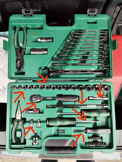

这里开始是拆解片。工欲善其事必先利其器,先准备好一套工具,需要用到的型号已在图中标明。切记,不要用蛮力拧过头。

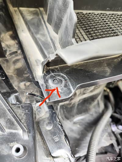

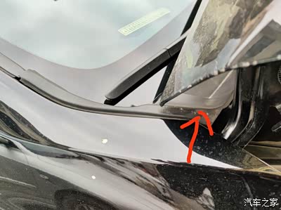

先把左右两块小盖板拆了,直接徒手从标记地方往上掰就行。
用一字螺丝刀从卡扣最下端往上把它顶出来就行,不要去撬边缘。
1,用手把小盖板取下,2,套筒将螺丝卸下,3,左手往下压住雨刮条,右手把它往上拔出来。

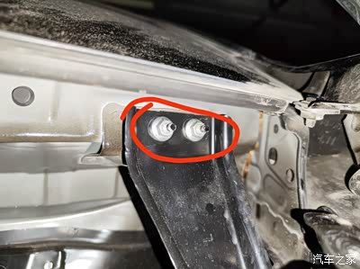

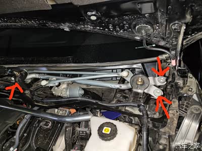

拔掉电机上两个插头,用套筒取下3颗大螺丝,然后向右推下取出电机。
将铁板上众多螺丝卸下,貌似有十几颗。
这是左边的螺丝,同样也都需要卸下。
别忘了左右两块小铁板上的螺丝,也要卸下。
