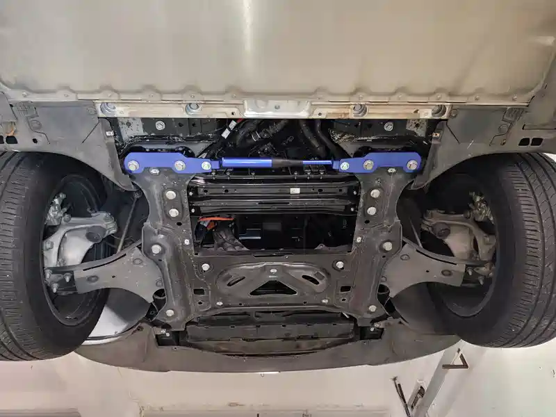

其实ID3已经有不错的操控性了,但是在行驶高速的一些弯道,以及车身稳定性上,还是满足不了我,而且需要把稳定性给提高,也只有一个办法,就是加装平衡杆,让车身更加的稳定,不会在弯道上让我更加的倾斜。最终我还是选择去加装了平衡杆。
而且ID3的平衡杆,既然我找遍了全网,都没人开发,也没人销售,这就非常苦恼了我,隔了几天之后,我最终只能找人家商家去给我底盘去开发,甚至不惜一切让代驾把我的车开到商家,搁置了一天,最后才开发出来了我适合我的ID3底盘的平衡杆,本来还想加装一个顶吧,可惜商家说我的前舱太密集,要加装,需要拆卸很多东西,最终就放弃了顶吧的加装。只加了底盘的前后平衡杆。
前阻尼杆加装后的效果
中间似乎是一种阻尼装置
我所谓称他为平衡杆,也叫阻尼杆,前置的阻尼杆,让我行驶的时候,方向盘的指向性更为明确,不过这几天驾驶下来,给我感觉方向盘似乎是变重了,不过在行驶120时速的高速的时候,给我感觉特别的稳,不再说,有时开着,大货车在旁边的时候,我这个小ID3会飘啊,现在不会了,一直保持中间车道行驶,而且超车的时候,整个车的指向性很明确后,超车不拖泥带水的,带来一种驾驶上的信心。

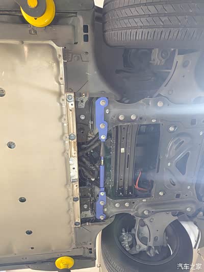

对比前面的阻尼杆,后面比较细条
商家说后面是大众底盘的原因
