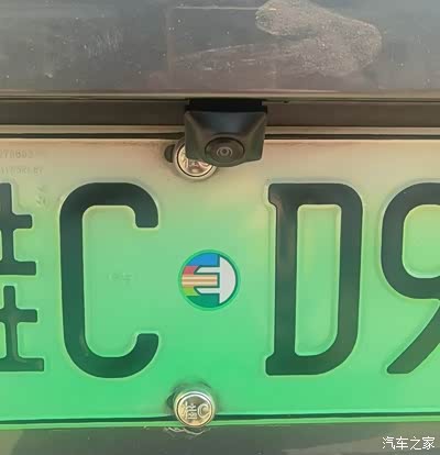

下了一星期的雨,前天终于停了,满心欢喜的去洗了个车,准备充电,倒车入库,突然仪表显示“倒车摄像头故障”!握草!难道又碰到大众ID系列通病了?!试了几次挂倒挡还是故障依旧,没有倒车影像显示,只有雷达显示,小仪表依然显示倒车摄像头故障,下车断电插上充电桩充电一晚上第二天上车故障依旧,这个倒车影像是去年2月安装的,4S送的牌照灯倒车影像,不是那种高大上的尾标翻盖倒车影像,到今天刚好过保20多天,去网上搜索了一通,果然,发现这款大众精彩附件的低配牌照灯倒车影像摄像头有设计缺陷,有比较大的概率1年左右出问题无法显示倒车影像,抱着死马当活马医的想法去4S看看能不能索赔吧!
果然,到店给师傅检查了一下,判断还是摄像头的问题,师傅还是比较负责,没有因为摄像头保修过期了就直接拒绝维修更换,而是取下摄像头跑去和摄像头厂家沟通,过了20分钟,师傅过来告诉我沟通完毕,厂家善意补偿给我免费更换摄像头,原因一个是我刚刚过保另一个是更换的是升级后的新版本摄像头,基本不会出现之前的问题,出于对客户的关怀,所以这次还是给我做了免费更换,如果自费,这个摄像头不便宜,180大洋,大众服务还不错!点赞!

更换摄像头过程很简单,新款摄像头和老款外观没区别,师傅说版本变了,质量比老款好,希望如此吧!
