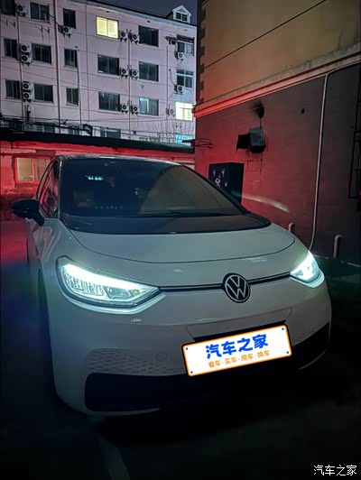

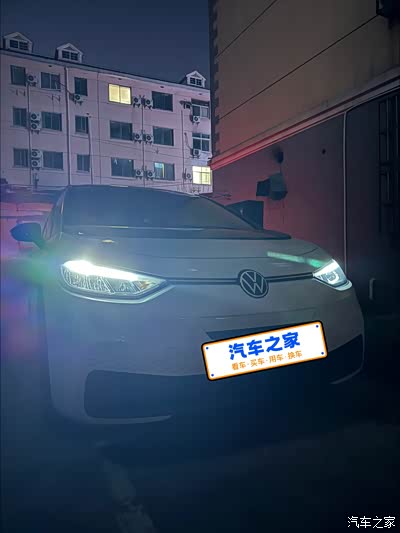

自从我晚上用钥匙锁车时,我发现“离回家大灯”在关闭的时候明明已经熄灭了,但还是会爆闪一下,刚开始是只有左侧大灯单边爆闪一下,最初我觉得大灯可能出现了问题,但不影响使用,也就没太在意,想着有空保养的时候顺便看一下,这时候刚提车,大概在22年12月份。顺便说一句,我的车是22年11月初提车的。
现在回头看看,我发现我的大灯在提车的时候就出现了问题,但是那时候不懂,也没有参考对象,所以没办法分辨。
过了没多久,我无意中发现右侧也出现了爆闪的情况,而且两侧还不同步,有个先后顺序。这时由于工作比较忙,没时间特意去4S店查看。

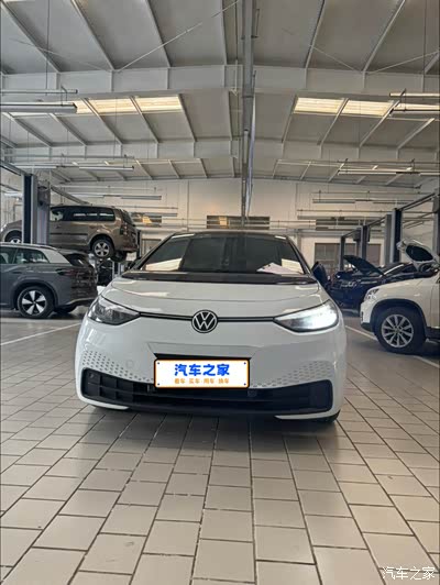

但是一年后,在23年11月的时候突然左侧大灯在车辆启动后,大灯自检的时候抬不起来了,这就是很明显的故障了,影响了使用。所以特意抽出时间去了附近4S店查看情况。
【诊断过程】
🚘阶段一

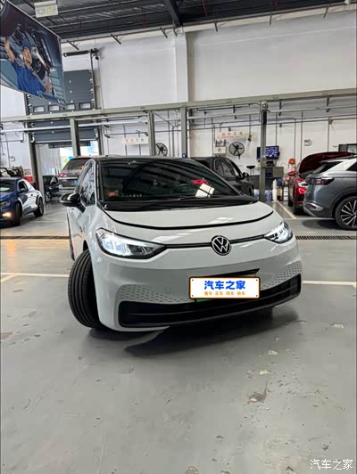

第一次去4S店说明来意后,门店维修技师准备查看故障时,这大灯莫名其妙的好了,可以正常使用了。但是我还是说明了爆闪的问题,最后刷了系统,让回去再观察。但是回家使用时,虽然大灯能抬起来,但是爆闪问题一直存在,这车我觉得休眠后所有的设置又恢复原状了,跟在4S店的状态完全不一样。可惜好景不长,最后左侧大灯彻底罢工,完全抬不起来了。

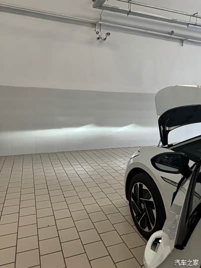

第二次去4S店说明来意后,门店首先做的是调整大灯高度,将左侧大灯手动螺丝调整到与右侧一致,然后告诉我好了。但是我在确认的时候完全跟以前不一样,它有自检动作,但是就是抬不起来了,虽然强制将左侧大灯手动调整跟右侧近光灯一致,但是开启远光灯后,投射位置完全偏了,看着特别难受!

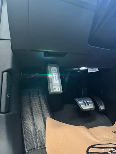

维修技师也发现了这个问题,但是在电脑上仔细操作一番后,发现没有故障码,无法申请索赔。然后就开始沟通了,最后建议我回到购买的门店索赔,他们可以操作!这就让我不禁好奇,说好的全国联保的呢?

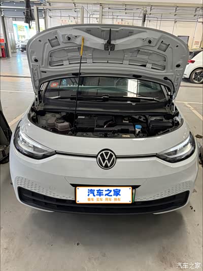

🚘阶段三
发现这家门店确实无力解决,我也懒得折腾了,最后回到购买门店说明来意后,以及他们查询维保记录后,很果断的给我申请了索赔,对于右侧也有爆闪的情况,索性一道申请更换了!从没想到如常痛快!
可能是看我维保记录比较多,他们也验证了确有这个问题。但是要等配件到了才能换,中途大概等了1个月,于2024年8月终于更换了双大灯!

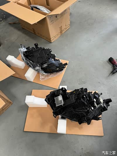

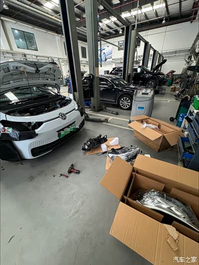

🚗确认配件

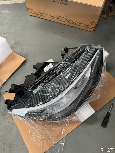

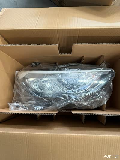

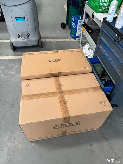

配件从仓库领出来,我是吓了一跳,好大呀,两个巨大的箱子装的,一个箱子装一个大灯总成。我看了生产日期,两个大灯的生产日期差了4个月,一个是4月生产的,一个是8月生产的,还不是同一个批号,有点意外。

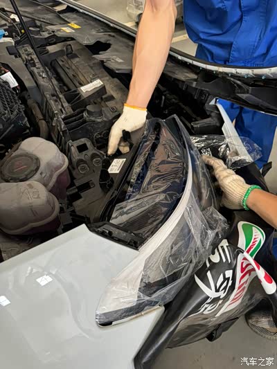

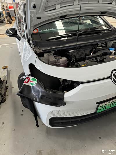

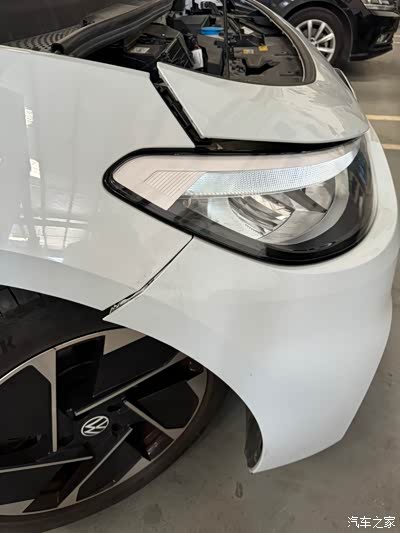

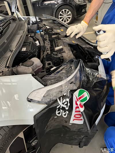

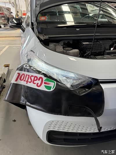

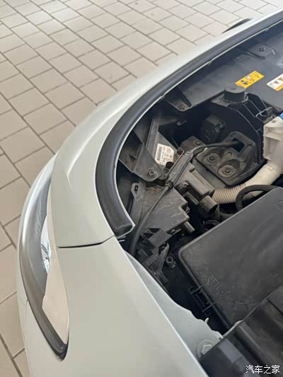

🚗拆除原车大灯

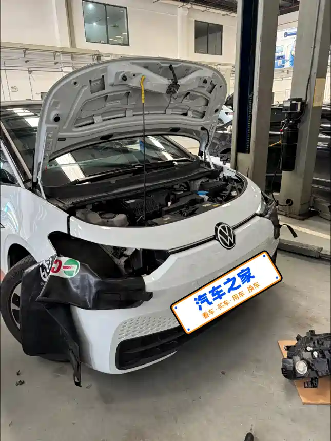

为了图省事,维修技师没有拆除前保,直接拆了前保两侧的螺丝,靠“大力出奇迹”的功夫硬掰才把大灯拿出来,此时我都心疼我的车,这拆除前保不是更省事吗?我都怕前保被掰变形了!

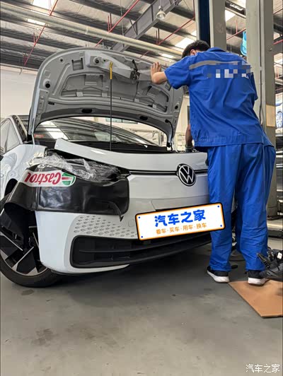

🚗安装新大灯
拆还能拆,但是装的时候就不行了,一开始让我帮他掰,但是我不敢用劲,维修技师就是塞不进去,最后无奈让他的同事过来的,才搞定,看的我心疼、难受死了。

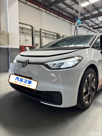

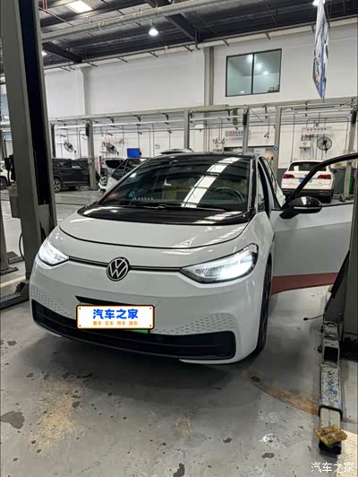

🚗调整大灯位置

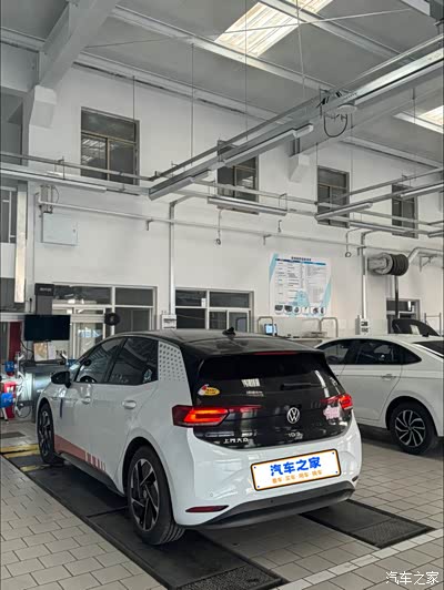

安装好新的大灯后,维修技师仅仅只对螺丝做了预紧,我发现匹配间隙有问题,与翼子板和前保的缝隙不对称,因为没有参考对象,只好把旁边保养的ID.3开过来了,对比着安装,感觉差不多就直接将大灯螺丝拧紧了。
最后,上车启动看看大灯高度是否一致,我觉得还行,就这样了。
不过,维修技师还是上电脑刷新了系统程序,防止误爆出故障码。

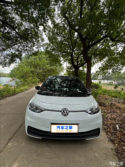

🚗后期使用感受
换了新的大灯,我最大的感受是灯变亮了,明显变亮了!而且投射范围也变广了,看着更清晰了,尤其是晚上行车,明显视野都变好了。
不过用钥匙关车时,还是会有爆闪的情况发生,最后我问了很多车友,大家都有这个问题,好像就是这样的大灯,无解!不过经过这次折腾,我发现大灯变亮了,行车视野变好了,这是最大的收获!
现在我都是用蓝牙数字钥匙,正常锁车就没有出现过大灯爆闪的情况。
