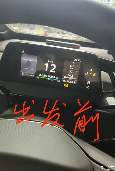

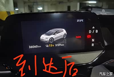

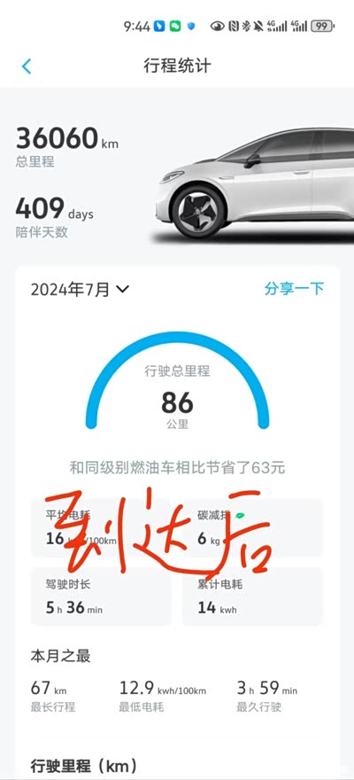

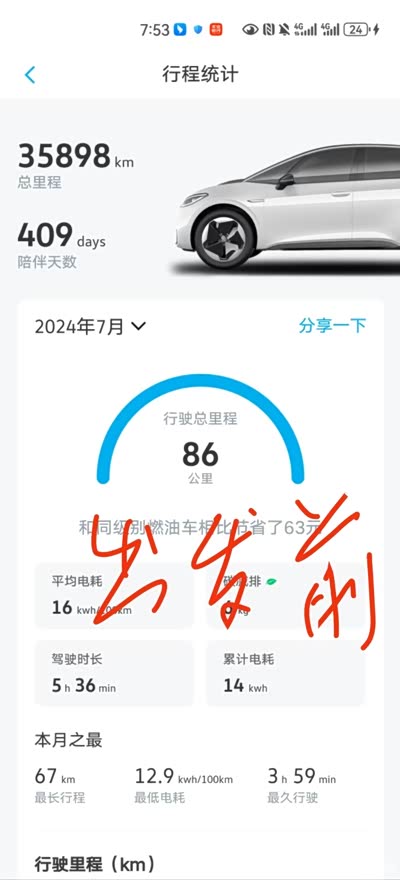

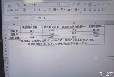

很多朋友在关注实际续航,今天来分享个实际数据。我的ID3开了13个月了,里程有36000+了。本次数据为近期的一次实际数据整理分享:
当天是一个小长途,一人,无大件行李;里程162公里,95%左右为高速,高速上前半段设定为110,后半段设置为100,实际时速大约是100左右,绝大部分时间开启驾驶辅助;天气多云,微风,全程空调23度,出发时外温大概是30度(出发照片拍摄时因刚从地库出来,温度低),到达时约为28度。
最终计算出本次工况的满电续航是338,详见图片。考虑到本次几乎全程高速,较城区驾驶电耗更高,预计综合实用情形下续航会更高。从我日常用车情况来看,还是比较符合自己主观感受的。
以上为真实数据,供参考。
