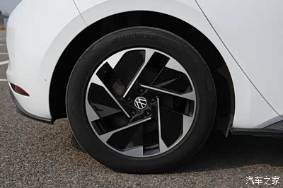

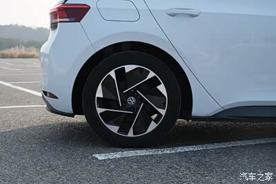

不要慌,不要慌,首先,我们先认识一遍鼓刹与碟刹的优缺点:
在两款类型的刹车对比中,鼓刹的散热性差,在连续、高强度制动的时候更容易出现热衰减,所以无法满足高性能的需求;鼓刹的刹车线性差,制动力不好控制,容易导致刹车过缓或过猛,使用过车中的脚感差。
相反,鼓刹的优势在于制动力更大;再有就是前期制造成本低,用起来的维护成本也低,后者正是大多数人喷大众ID简配的直接理由,也是大众ID坚持用鼓刹的部分理由。
另外一部分理由,与电动车属性有关因为鼓刹的制动力大于碟刹,所以鼓刹并不需要碟刹那样增加真空助力机构。在燃油车的日常使用中,真空助力需要依靠发动机的进气负压产生,对发动机来说就是捎带手的事情,这就好像燃油车冬天的暖气来自发动机散热。
但是,到了纯电动车上,无论是空调的暖气还是碟刹的真空助力都需要消耗电能来提供,对电量就是生命的电动车来说,少了真空助力,就多了续航里程。
其次,在任何一台电动车上都会有电能回收系统,电能回收反映于外在的效果就是电机制动,开过电动车的朋友都知道,如果一台电动车的能量回收力度稍微大一点,在日常路况下甚至可以做到一脚刹车不踩,有些厂家还专门为此设置了“单脚模式”,而ID的动能电机布置在后轴,所以这台车的后轮就相当于拥有两套“刹车”系统,这样一来由于动能回收的存在,常规的刹车系统经常处于被闲置的状态,所以鼓刹几乎不会出现频繁的连续高强度制动的情况,所以不必担心热衰减的问题。
此外,大众还表示,即便出现频繁的紧急刹车,ID的制动能力也完全可靠,此前官方已经为车辆做过实验,参照AMS的标准,车辆进行两轮共计20次测试,在制动衰退后性能测试中,ID连续100 km/h-0的10次平均制动距离为37.72米。(AMS标准:制动距离在小于39米即视为优秀。)
除了大量的理论依据以及实验数据之外,大众之所有底气搭载后轮鼓刹,也是因为有大陆这个供应商做后盾。
总结大众对于“ID搭载后轮鼓刹”做出的完美解释,也能够证明ID的产品力没有任何问题。同时,降低成本使用鼓刹本来就是事实,其实这本就是无可厚非的事情,说白了整个工业发展就是在不断降低制造成本的过程,对于大众而言,关于“节约成本”也没必要藏着掖着,在保证产品力,满足消费者需求的前提下,追求更少的成本输出是再正常不过的事情。

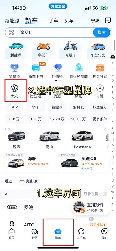

1.最近汽车之家平台搞小动作,推出超级补贴活动,购车就有一定的现金补贴,参与流程我放图上了,想买车的朋友赶紧去薅羊毛吧!
最重要的这次超级补贴活动页,全车系参与返现,且额度还没有限制!
(到汽车之家APP搜【买车必给】就能看到超级补贴活动页)
