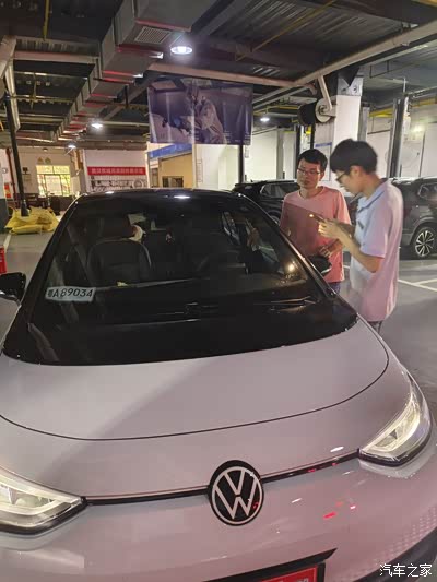

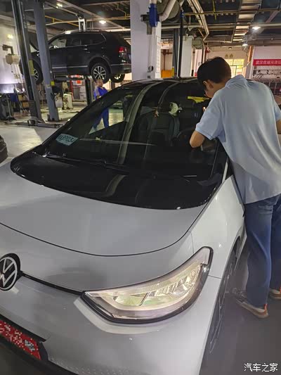

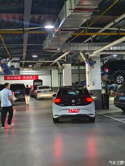

前台的接待顾问反映了一下这个问题,他很快给我进行了记录。并且把车开到了车间里面,找了一个技师过来查找原因。

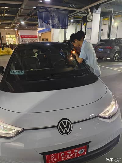

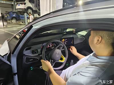

维修机是先是仔细的查看玻璃的上方有没有什么异常。可能最初他觉得是玻璃这里的问题引起的。
因为玻璃的某个区域如果有油污的话,也有可能带来雨刮片在这个区域打滑引起不正常的跳动,发出异响。技师打开手机的手电筒,反复的查看这个区域,初步判断说是这里有油膜,需要清理油膜,然后还告诉我清理油膜是要收费的。
这个我肯定不能够接受啊,我说我提车一个星期都没有油膜出现,也不会这么快呀,并且你浇一点水上去,根本就看不到这种花斑,怎么会是有油膜呢?这个维修技师感觉自己的解释确实也是有点牵强,也没有什么办法来反驳我,所以去和别人商量了一下,说我们先换一个雨刮片试一试,如果不行的话再想办法,结果换上去一个新的雨刮之后,声音立马就消失了,证明还是这个雨刮片的问题。
