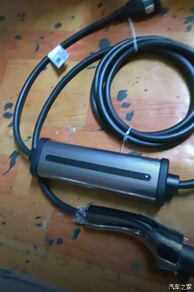

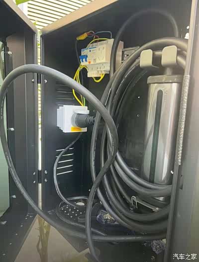

那问题来了?这三种随车充我们怎么选择?首先这三种随车充除了32A的随车充需要配备随车充专用耦合器插座,其它两个都直接可以插在我们家里的普通开关上,不过要注意的可以考虑直接选择三合一随车充,也就是三种模式都可以用,以后家里有条件想能充电桩了,那么这个三合一直接可以当做充电桩用了,但是这个价格也就上去了。图片就是我自己买的,供大家参考一下。
