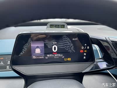

做人还是不能太得瑟,这奖说中就中了。周末我准备外出办事,刚出门就发现车胎的仪表盘显示识别到右后轮胎胎压损失,胎压计从原来的2.4降到了2.0,另外三个轮都是2.4。
我手心在冒冷汗,幸好是低速,我小心翼翼地开到了目的地,停下来检查,四个轮子又没发现异物。
第二天早晨,我再次启动车辆时发现胎压计已从2.0降到1.7,这个太不正常了,在家里人的建议下,我果断开去了附近的维修店。

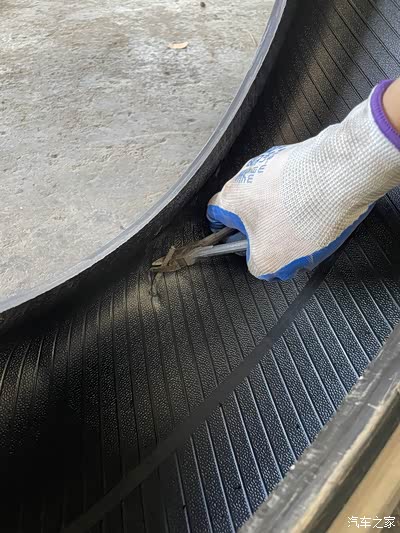

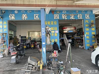

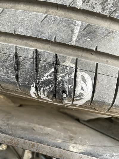

经过一番搜索,我选择了附近一家信誉良好的汽车维修店。我驾车前往那里,并在到达后告诉维修人员胎压异常。维修人员检查了一次没发现问题,但是在我要求下,因为我平时主要都是跑高速,又检查了一次,发现在轮胎靠近底盘那一侧果然有钉子,验证了我的猜测,这个钉子果然藏得深呐。

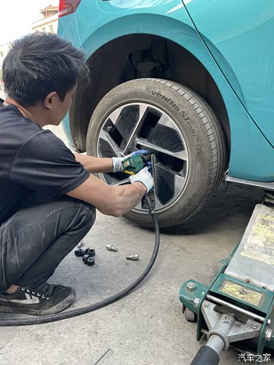

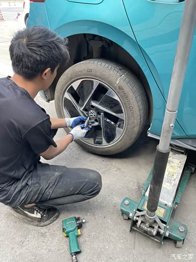

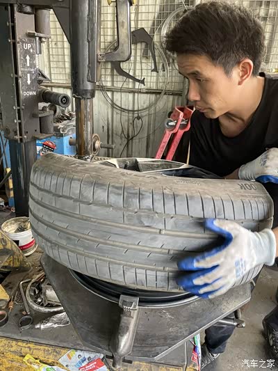

维修人员很快帮我将车辆右后轮用千斤顶顶起,将轮子卸了下来,终于看到了扎的钉子。

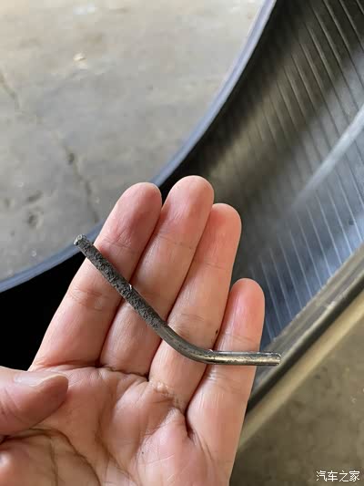

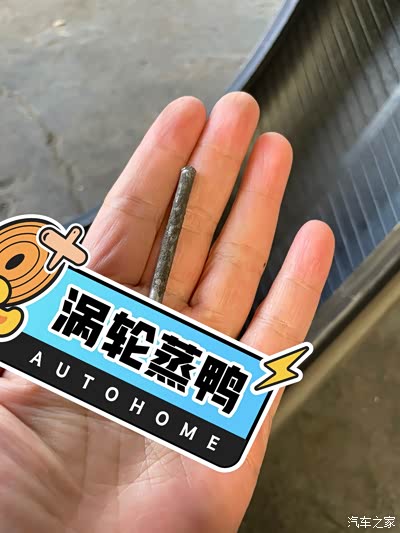

维修人员将轮胎放到了操作台,然后借助于设备将轮毂和轮胎分离。好家伙,这下终于看清了,这根长长的钉子,足足我比我四个手指还宽,大约有6.7厘米长。

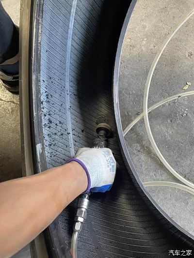

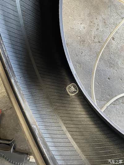

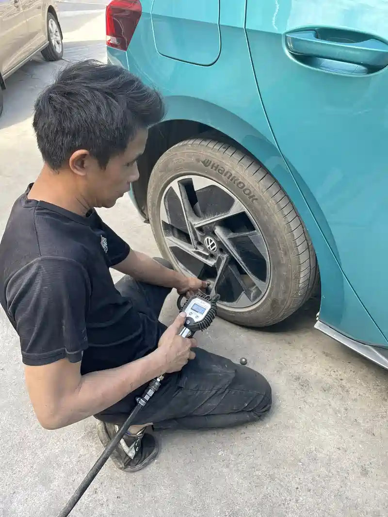

接下来,维修人员使用修补工具将补胎胶带盖住胎面中的钉孔,并且敲打使其贴合,这样可以封住钉孔并防止气体泄漏。补完钉孔以后将轮胎和轮毂重新装起,再使用气泵将轮胎充气到合适的压力。
整个过程非常迅速和专业。维修人员在补好胎后,还进行了一次全面的轮胎检查,确保修补后的轮胎能够安全行驶。
