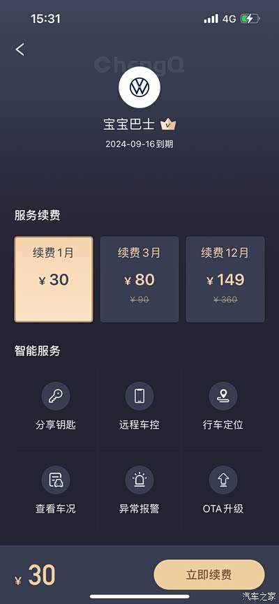

终于,在大概出了半年不到的样子,价格来到了1680(4S价)和899(线下其他家),我安装的是899的,包安装,设备都是和4S拿的一样,未来远程控制费用💰149元/年。

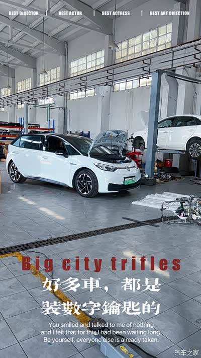

在和店主说好后,周末就去那边安装了,地点在:闵行区,到的时候,那边好多门面,也不知道是哪一个,其实就是正面进去那个,直接开进去就可以。
因为我9点就到了,估计是第一个顾客。所以等安装人员上班就可以弄了,总体下来,从进店到离开,1小时左右。

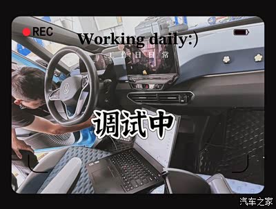

安装小哥到了以后,先让我下载了APP,然后我自行注册了账户。

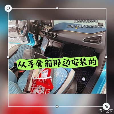

安装的过程中,小哥挺小心的,安装位置是在副驾驶手套箱那边。看到小哥将手套箱取下了,然后将我的原车钥匙,通过数字钥匙的那个盒子,装了进去(对的,这个是需要埋一把钥匙的),然后通过电脑做了一些配置,具体的我也不明白,大概就花了20分钟,就跟我说可以开始配置了。

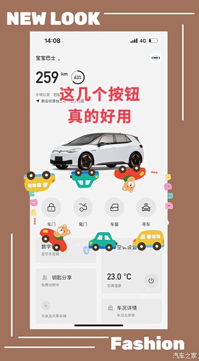

配置的时候,先是一步一步跟着指示操作,相当于是一个学习的过程,然后开始设置解锁距离,好像只能设置到3米解锁,我想设置远一点,但是没找到那个设置的按钮。
然后闭锁的话,设置的是10米,好像也没有办法选择别的距离。

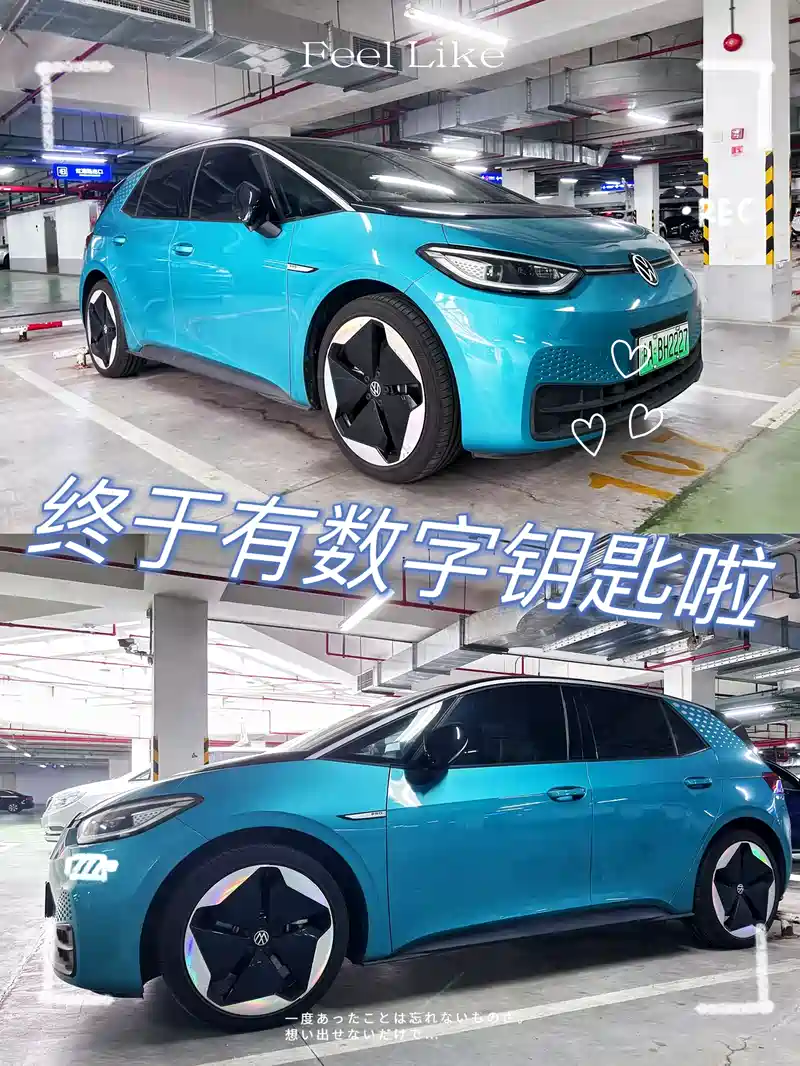

目前已经使用了大约半个月的时间,中间没有带过车钥匙,未出现无法解锁车辆的情况,每天出门不用去想自己车钥匙带了没有,这真的是大大的提升了使用感受。

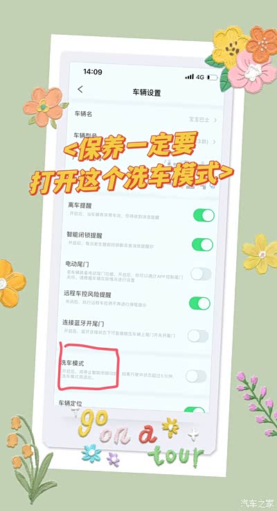

4??去保养的时候,我把实体钥匙给工作人员了,但是手机走开,还是会锁上,即便当时车钥匙在车内,所以去保养一定要开启洗车模式,建议洗车模式给一个时间设置,不要5分钟就关闭。
