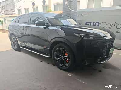

大家好我是KE笑。熟悉我的朋友都知道我家的大K(UNIK IDD 22款卓越版本)已经安全行驶11+万公里了,在3年多的驾驶工程中,大K的表现一直很稳定,没出过问题,没有掉过链子,我自己平时也是按时保养,按时检查,最近想出去长途旅行一次,所以准备去4s店进行一次检查,准备在旅行前对长安UNIK的底盘来个 “安全大检查”。出发前,汽车平时的保养必不可少,而底盘作为汽车的 “根基”和“安全”,其检查尤为关键。今天就跟大家分享下我给 UNI-K IDD 底盘做检查保养的过程,顺便聊聊这款车底盘的一些亮点。

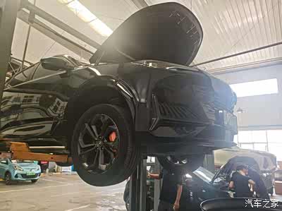

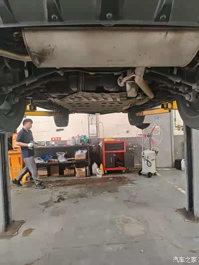

②检查保养步骤:开进预约好的4S店后,在工作人员的引领下,我将车辆开到维修等待区,维修师傅确定完车况和外观后,将车辆停放在汽车升举机上,平时我对汽车和机械很是痴迷所以在这个过程中就过去进行了参观,但是毕竟是维修区域,大家如果也想平时也进入这些场地,千万不要乱摸乱碰,不要到已经升举起来的车辆下面。
1、首先外观检查,围着车子仔细查看底盘是否有明显刮痕、凹陷或变形。

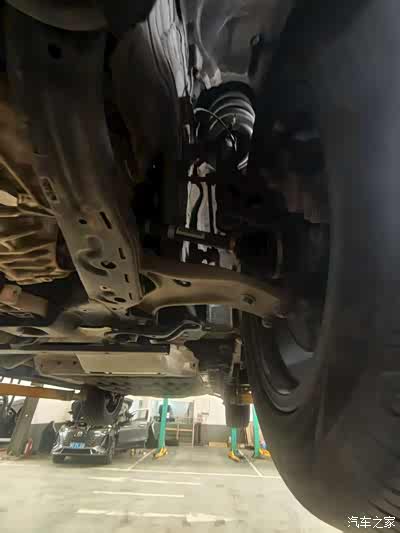

2、用举升机升起车辆检查悬挂系统,查看弹簧、减震器、控制臂等部件是否有松动、变形或漏油,用手晃动悬挂部件感受是否间隙过大,检查发现减震器无渗油,悬挂部件连接螺栓紧固,状态良好。
3、检查制动系统,查看刹车盘是否过度磨损,刹车卡钳是否正常工作,刹车油管是否老化、破裂或漏油,。
4、轮胎是底盘重要组成部分,直接关系行车安全,我检查了轮胎花纹深度,看是否达到磨损极限,查看轮胎表面是否有鼓包、裂纹等异常,测量轮胎气压。
5、最后用扳手紧固底盘上的一些重要螺栓和螺母,确保这些部件在行驶过程中不会因松动产生安全隐患。
③用到的工具材料:在维修区,维修师傅带上劳保手套,用磁吸强光手电检查底盘结构件,用平口撬棍测试了轮胎和转向机构是否松散晃动,用专用的扭力扳手对底盘螺丝进行紧固,用小锤,塞尺,底盘间隙仪,检查底盘结构件的间隙,最后用轮胎气压表,对轮胎测压并进行打气到标准胎压。
