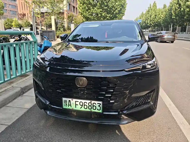

兄弟们!我是Ke笑,一转眼自己的爱车都好三年多了年了,自己平时也特别爱惜车辆,咱们大家自己的爱车自己操心,爱车的发动机舱可别当“甩手掌柜”,不清洁时间久了会有问题!咱发动机工作时温度飙升,日常跑一圈下来,灰尘、油污都会附着在发动机附近,时间一长,整个机舱裹满油泥,像穿了件脏棉袄!这直接影响散热,还加速线路老化,严重点可能短路自燃,金属部件也会被腐蚀,最重要的就是自己看着也不舒服啊!今天自己在家楼下自助洗车,突然想起来了,发动机舱好久没看了,打开一看都是树叶,尘土,引擎盖子和部分管线十分油腻。
我的发动机舱清晰小妙招:首先,发动机必须彻底冷却,热车遇水,热胀冷缩分分钟损伤发动机,水蒸气渗进电路更是大忌!其次,咱们的胖K是新能源混动车辆,相比传统燃油车机舱电子元件更多,保险盒、行车电脑、火花塞这些怕水的地方,一定要用注意不能拿水直接喷,最好是拿毛巾慢慢的擦拭,还有就是清洁剂别乱用,腐蚀性强的能损伤发动机线路和有合金材质的配件,老老实实选发动机舱专用清洗剂,没有就用中性洗涤剂兑水,必须要冲洗干净。我用的就是清洗内饰的泡沫剂,喷洒擦拭。清洗时,高压水枪是大忌,容易冲坏线束插头、传感器这些精密部件!先用长毛刷配合清洗剂刷松油污,再用喷壶轻柔冲洗。洗完立马擦干电子元件周围,擦不到的地方就启动发动机怠速几分钟烘干水分!
