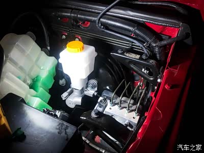

总泵出油固定螺丝拧下,取出
大力鼓可以通过防火墙后的两颗取下后取出;若取出空间不够,可将防冻液储液罐挪到边上,然后将总泵拆除即可很轻松的取出
若需隔日施工,可以将防火墙出口堵上,以防鼠、虫害等
新的大力鼓和总泵和原厂稍有不同,固定方式为总泵固定螺丝直接穿入防火墙,然后通过对面的螺丝进行固定;固定过程中建议使用扳手在外部抵住,然后在内部进行调节
车内安装大力鼓的时候,需要将螺丝孔对齐,否则容易穿刺大力鼓皮囊,造成漏气
真空泵连接需要将原本固定在上部的走管下放

大力鼓最终查询结果为TRW的B7款A4的OEM大力鼓;油壶未知,油量传感器为RTS定制款
刹车总泵最终查询结果为TRW的RS4/RS6的原厂27mm刹车总泵;
