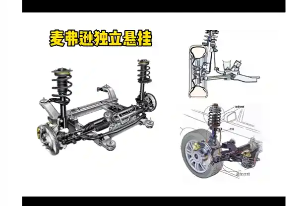

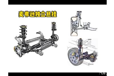

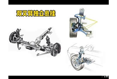

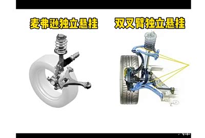

上一期聊完麦弗逊独立悬挂,这一期我们说一下双叉臂独立悬挂,看看这两种区别在哪呢?
▲麦弗逊独立悬挂
▲双叉臂独立悬挂
双叉臂独立悬挂在性能上公认是比麦弗逊独立悬挂要强。它整个悬挂系统会比麦弗逊悬挂系统多了一条上支臂,它的减震就不再需要兼顾控制轮子,只负责滤震和支撑车身的作用,这样悬挂对轮子的操控性就会增加。例如你原来是一只手来拿相机,现在是两只手来拿相机,稳定性当然会更好了。
▲两者区分比较

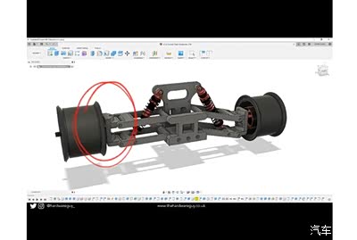

▲增加一条上支臂,同时也增加对轮子的操控性

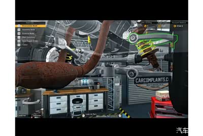

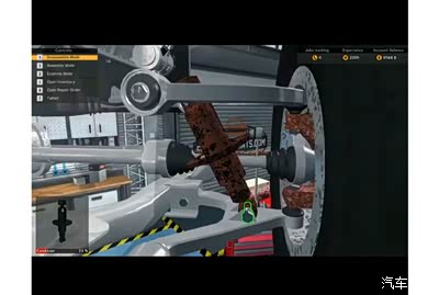

我们看一下它的工作原理:

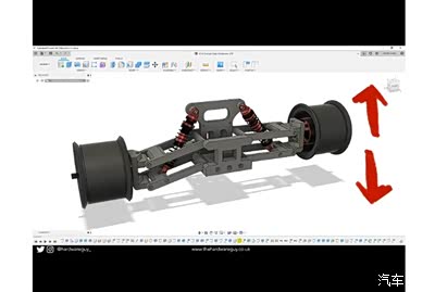

▲连接羊角的地方也变成两个可以活动的球头

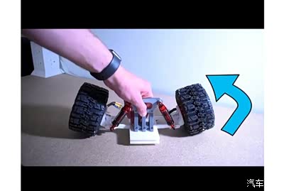

▲轮子在向下活动时,轮子的倾角再不是固定
▲可以根据高度来调整轮胎的外倾角
当车身在大幅度侧倾时,轮胎与路面就能一直保持着最大的接触面积,提高了整台车的超控性。

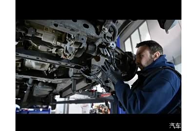

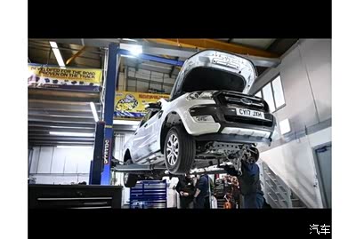

最后说一下双叉臂的缺点,它的体积比麦弗逊悬挂要大,它会更多地占据发动机舱和后备箱的面积,而且它的维护成本也会更高,它的重量也会比麦弗逊悬挂要重。
▲后期维护成本增高
▲重量增大

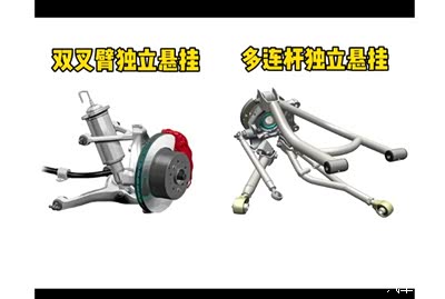

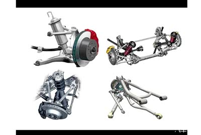

知道了双叉臂独立悬挂,我们再看一下它的变种,多连杆独立悬挂。多连杆独立悬挂和双叉臂独立悬挂都是上下有两个支点,只是一个支点上是一个摆臂还是两个拉杆的区别,从原理上都是双叉臂的结构,所以不管它是多连杆还是四连杆,都是基于双叉臂结构而改良的悬挂系统。
▲双叉臂独立悬挂与多连杆独立悬挂区别
▲区别在于支点上是一个摆臂还是两个拉杆
▲类似于双叉臂结构而改的多种悬挂系统
