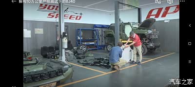

        提前准备好瓜子和小板凳,直播要开始了!想看的话,可以回放//live.m.autohome.com.cn/live/102590

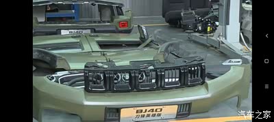

贝雷绿,貌似刀锋英雄柴油版本
确实是柴油,福田欧康那个F20TC13发动机,左边碳颗粒捕捉器太明显了!120kw,380N.m,动力不错,关键是燃油消耗让人狂喜啊!

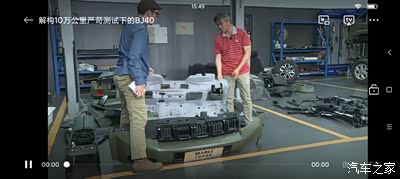

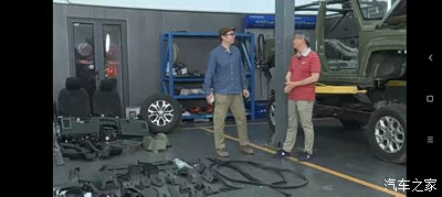

铸钢上支臂,和某达冲压钢板对比鲜明!说BJ40到处傻大笨粗,坦克300 5月某日以后出厂的,你为啥不声不响的把空心上叉臂,换成实心的?还说什么空心的强度符合国家标准,所以召回不会有!

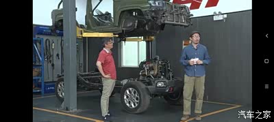

电控分动器:博格华纳出品
设计了多道横梁,强度冗余度据说是国标 2.6倍!
就是越野刀锋柴油,牌照两边面两个大鼻孔!2.3T汽油版刀锋,不仅不再有牌照两边鼻孔,进气格栅也改成了网状的!

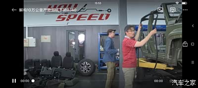

空腔阻断技术:改变声音传导路径,共振不再有,降低噪音效果明显!
全车,二三十处空腔阻断点

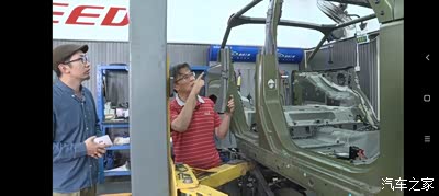

双B柱结构,比一般乘用车强悍不是一点点!
防火墙(驾驶舱和发动机舱中间那堵墙),上面的隔音棉

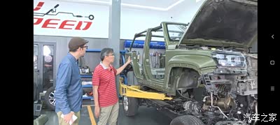

复合材料的前顶盖
密封D形胶条,行驶中风噪靠它!
