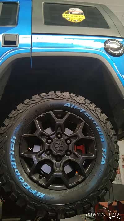

原车的轮胎跑了4.1W公里。包括8300公里的西藏之行,6100公里的柴达木盆地无人区穿越之行,浑善达克之行,乌兰哈达之行,达里湖之行,二连浩特之行,沽源之行,老掌沟之行,三道川之行,孤石军马场之行,茶山之行,平型关之行,雷达基地之行,宝石谷之行,麻黄峪夜行,大连老铁山之行,***滩之行,开阳古堡之行,桑干河之行,崇礼翠云山夜行,囫囵淖尔天鹅湖之行...........

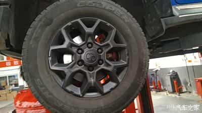

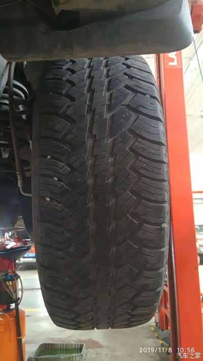

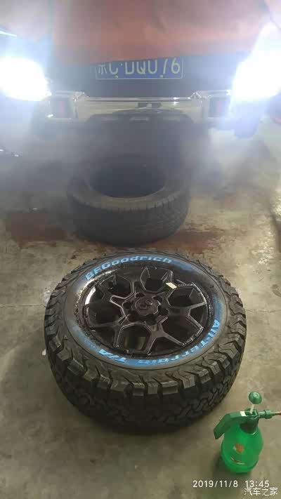

中间没掉过链子。只是侧壁有点划伤。存在安全有隐患,刚好4S店充值保养免单,而且店里新来了KO2。果断充值免单,然后用充值的钱换了KO2。

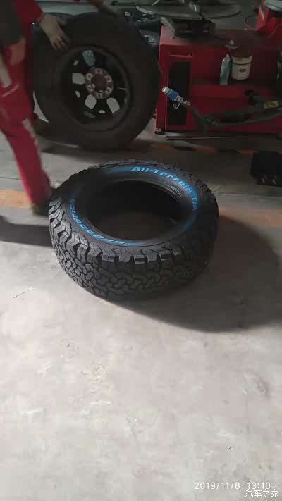

体验了一下原尺寸的KO2(265-65-17),不升高的效果。
1.方向盘手感,略有增加,不是很明显。
2.转向不蹭。

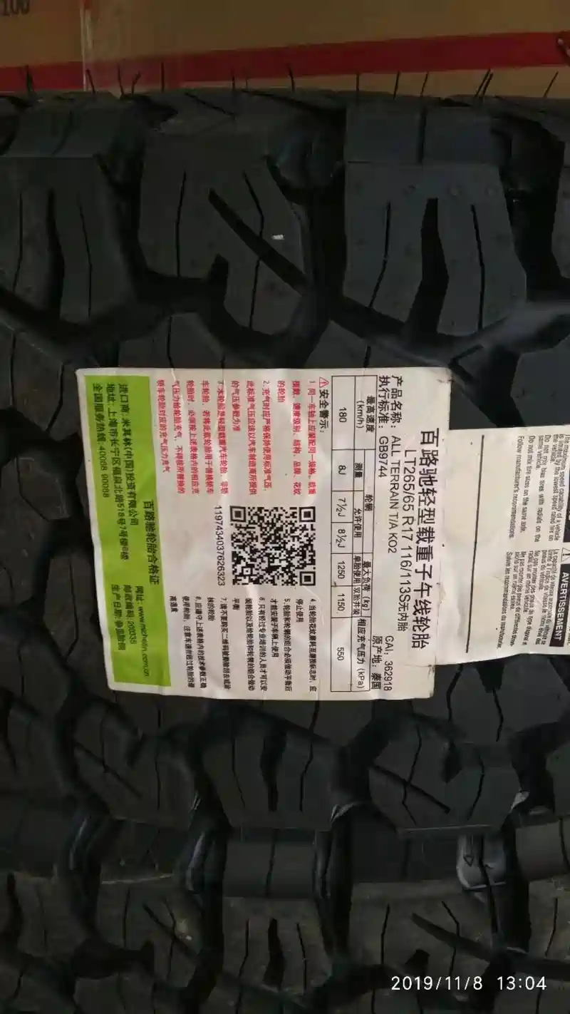

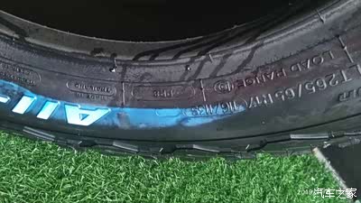

3.胎压:各种胎压试了个遍,日常兼顾颠簸路面的胎压,个人喜好2.6-3.0之间比较适合。KO2轮胎上标注相适应的胎压是450Kpa,大约4.5Bar。KO2的轮胎是给轻卡汽车的轮胎,由于BJ40自身的车重相比轻卡汽车要轻很多,所以胎压如果打到3.5-4.5之间,铺装路面没啥问题,但非铺装路面。就已经很颠簸了。反复尝试2.6-3.0之间的胎压比较合适。

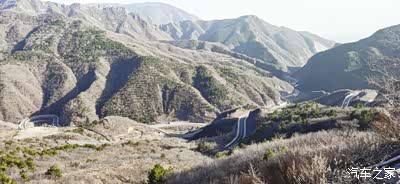

4.油耗:2019年11月10日星期日,从北京出发去附近山区转了一圈。来回347公里(路况:三分之一盘山路,三分之一高速,三分之一水泥路面),从海拔45到海拔1200米。短期平均油耗是11.1。总体上比原厂胎的油耗略有增加(已补图)。
5.刹车效果,轮胎摩擦力增加之后,刹车效果的确有提升,刹车距离有缩短,同时考虑到需要换个好一点的刹车片。这个原理老司机视频里面关于换轮胎对刹车的距离影响有测试。

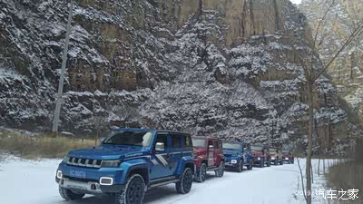

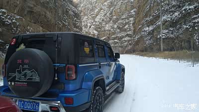

6.雪地效果:北京终于下雪了。趁雪没化之前,赶到了门头沟南石洋大峡谷测试轮胎雪地性能,一行6辆BJ40P。KO2的雪地性能真的如它广告宣传一样,相比原厂轮胎有不小的提升。雪地40速度过弯稳稳的,而这个速度,原厂轮胎就开始各种滑了。
7.动力影响:KO2相比原厂轮胎,花纹大了许多,在启动和加速的时候,难免要比原厂胎略肉一点。这也是为什么许多换大轮胎的都要改主减速器的速比的问题,就是要提升动力输出适配轮胎变化。但是,改主减速器速比又是一个不小的开销,相比之下,我们可以改变变速器速比,效果等同。而且不花钱。原理很简单,用S档模式的动力输出,就可以很好适配原尺寸的KO2的动力需求,而且这个模式下,比日常模式,还有省油。因为,启动速度快了。可以很短时间内达到需要的速度,而不是要持续的给油长时间才能达到相应的速度。
以上这些是我KO2,1000公里的经验分享。后续 还有心得,持续更新。

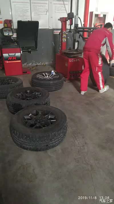

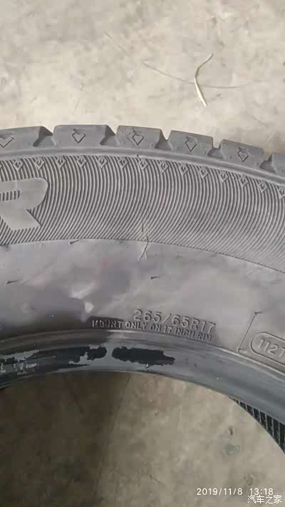

立下汗马功劳的原厂胎侧壁有个伤,安全起见还是换了。
立下汗马功劳的原厂胎花纹。下大暴雨的高速公路跑过90的速度。很稳。不错。
立下汗马功劳的原厂胎

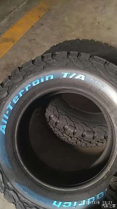

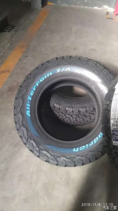

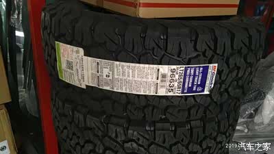

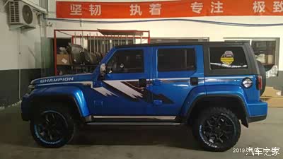

既然换胎就换个原尺寸的KO2试试效果和感受。

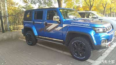

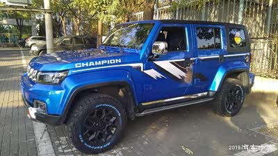

上车 效果一

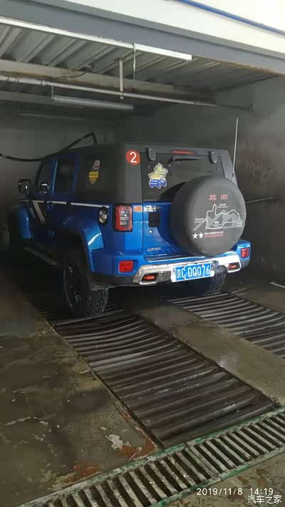

洗车完工
效果
效果
效果
2019年11月10日星期日,从北京出发去附近山区转了一圈。来回347公里,从海拔45到海拔1200米。短期平均油耗是11.1。总体上比原厂胎的油耗略有增加。
磨合测试轮胎中
磨合测试轮胎中
磨合测试轮胎中
磨合测试轮胎中。盘山路。

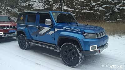

2019年11月30日,南石洋大峡谷雪地测试
