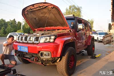

改装前,马上就要开拆了,先给小四留个纪念照
这次主要升级了前后杠 踏板 速比 差速锁 绞盘 射灯 轮毂 减震 弹簧

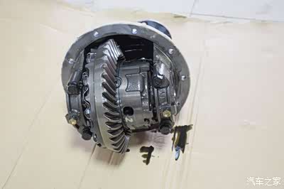

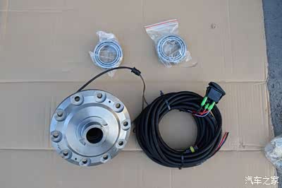

差速锁特写

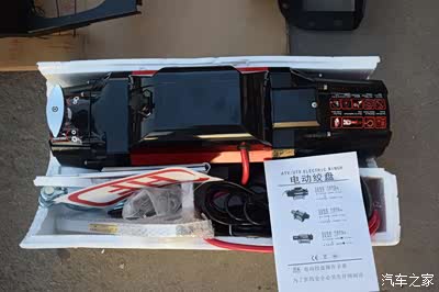

135000磅绞盘

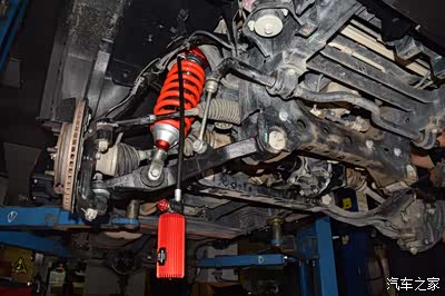

前后升高2寸的弹簧

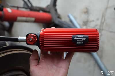

减震选择了24段可调的科曼,能硬能软![]()
男人应该像这减震一样,越野的时候一定***![]()

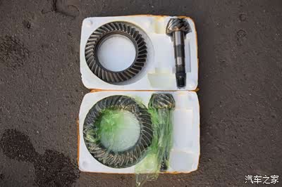

原车速比是4.1 ,直接更换泰普版速比4.87 ,那么多改装件,这个必须换上,还能减少更换大尺寸轮胎造成的原车动力损失 比原车动力提升将近18.9% ,加油门没有那么强的顿挫感![]()
原车的后桥,拆下来准备换速比和

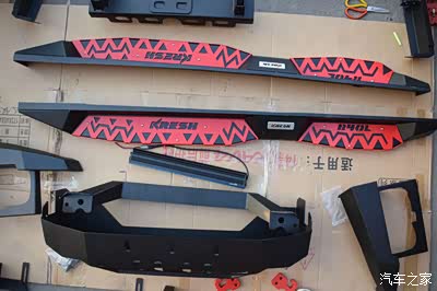

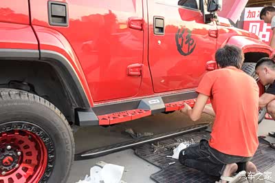

原车的塑料踏板。看着就不解释,看是锰钢踏板看着舒服![]()

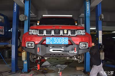

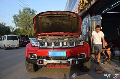

前杠选了几个款式,最后还是觉得小杠好看,更换中网,还可以保留原车轮眉![]()
前杠+绞盘完工图,以后再也不怕谁杠碎和陷泥住了

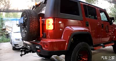

后杠加拖车勾,防追尾神器不解释![]()
,就是过炮弹坑会戳地,不过那又有什么关系呢,谁让喜欢呢![]()

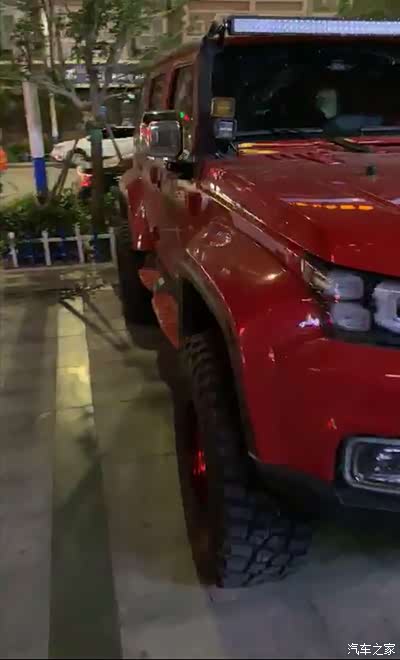

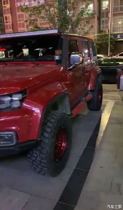

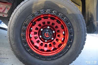

升级百路驰KM3轮胎17寸美国FUEL网红轮毂
升级完285轮胎的样子,简直帅的要命![]()
,要是在年轻个十岁,开出去把妹绝对无压力![]()
好了,文笔有限就写这么多吧,再来谈一下改装后的体验,改装后回头率比以前高得多,停个车有时还能看见别人拍照![]()
