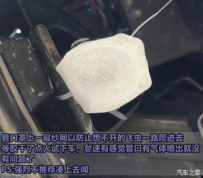

改造前提+准备材料:
玉柴4Y20国五柴油机
相关作业工具
25毫米内径耐高温胶管(长度不少于1米)
25毫米外径耐高温堵头
卡箍 扎丝 扎带
704密封胶
化纤纱网
相应尺寸1毫米厚钢制EGR堵片(可DIY)
先从曲轴箱通风开始作业,这个项目汽油版的车友也可以改,不过作业方式和难度没法确定,因为我没有汽油版的40![]()
曲轴箱通风百科:在发动机工作时,燃烧室的高压可燃混合气和已燃气体,或多或少会通过活塞组与气缸之间的间隙漏入曲轴箱内,造成窜气。窜气的成分为未燃的燃油气、水蒸气和废气等,这会稀释机油,降低机油的使用性能,加速机油的氧化、变质。水气凝结在机油中,会形成油泥,阻塞油路;废气中的酸性气体混入润滑系统,会导致发动机零件的腐蚀和加速磨损;窜气还会使曲轴箱的压力过高而破坏曲轴箱的密封,使机油渗漏流失。
为防止曲轴箱压力过高,延长机油使用期限,减少零件磨损和腐蚀,防止发动机漏油,必须实行曲轴箱通风。此外,为满足日益严格的排放要求和提高经济性,在汽车发动机设计过程中也必须进行曲轴箱通风系统设计。
(所以机油废气就从进气管路引回缸内燃烧,能缓解一时的排放,但是时间长了废机油在管路内淤积变质,燃烧多了脏了三元催化,反而会排放不过关,以前大众烧机油也有是有这个原因 )
