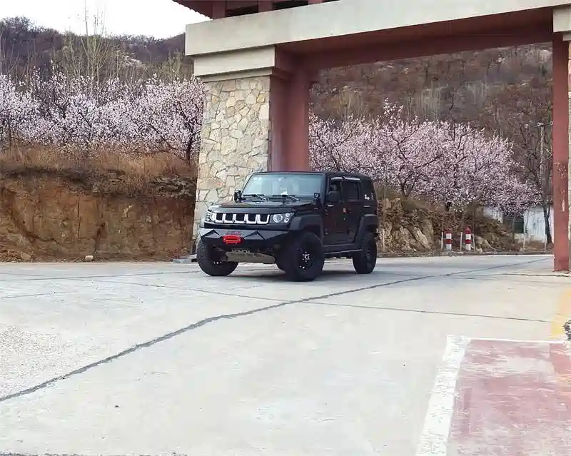

先来一张我的小黑,再慢慢絮叨我的陆陆续续。。
下面开始我的故事,没有酒~~
到现在为止,大概告一段落了,后期慢慢再折腾吧。
我的小黑同学,挺低调!内心狂野!
