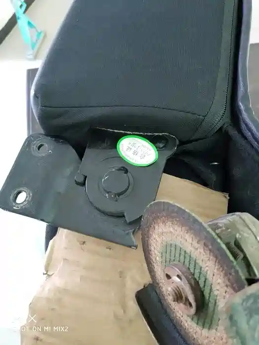

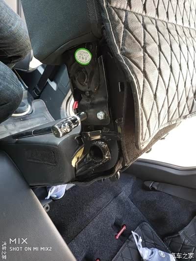

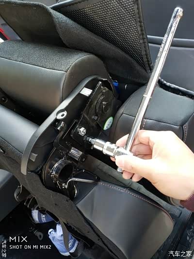

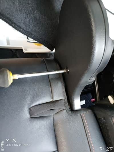

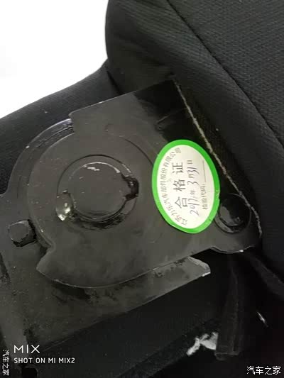

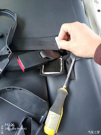

开工

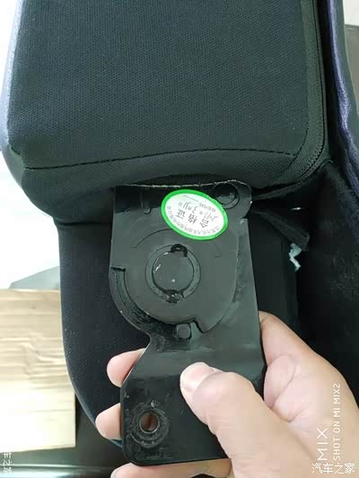

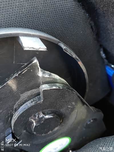

切的位置能看懂吧

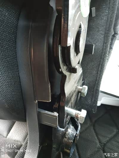

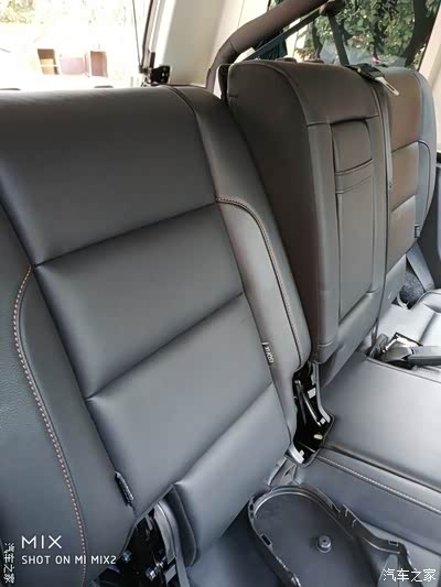

这是原来位置
切的位置能看懂吧!

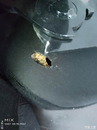

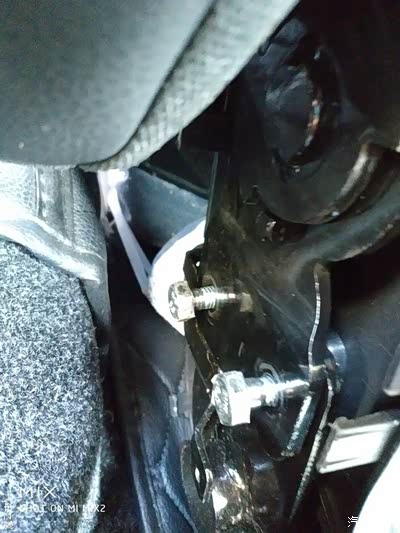

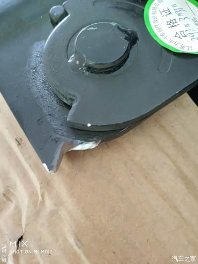

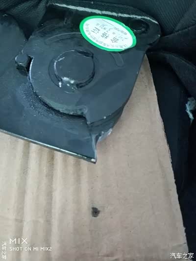

一不小心烧了个洞
必须要套铜,不然不好拆

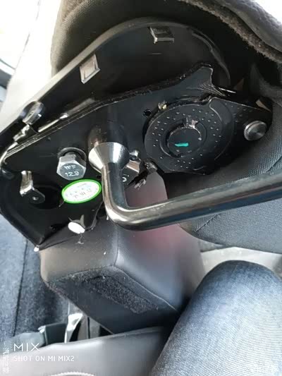

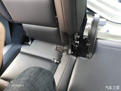

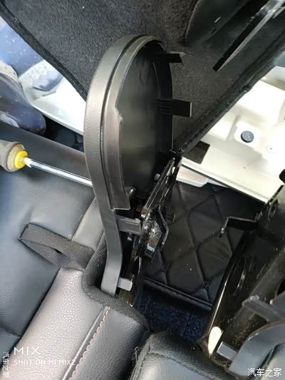

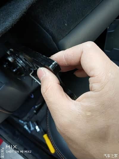

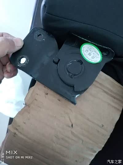

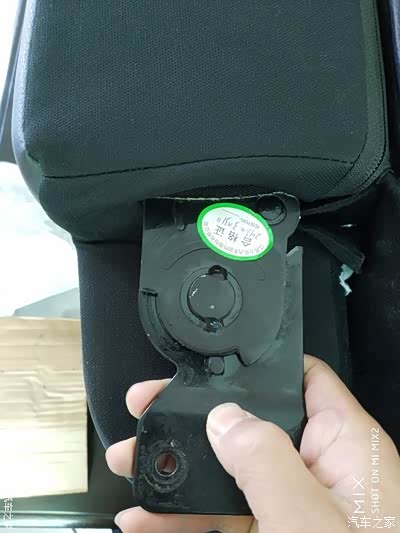

右边单个椅子,位置很好定,只需切成这样就可以有3个位置的调节
拉开这个就可以往后调或者往前放倒不拉这个就可以让椅回到原厂定的位置,总共三个调节位置,①放倒②往后调节,③回原位

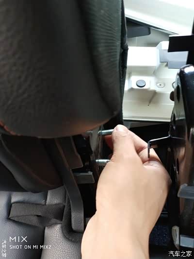

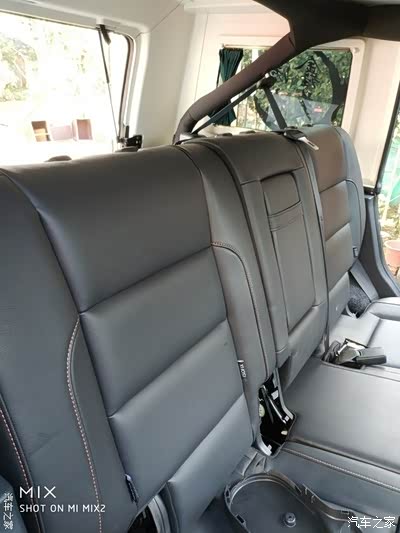

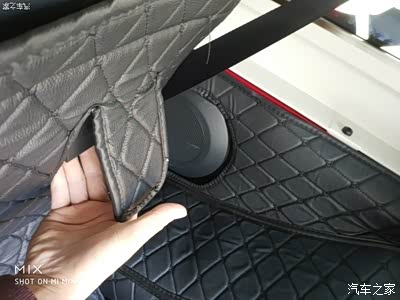

左边那个有点麻烦,我打算放弃
左边的要全部拆下来还要拆这个安全带,在车里不好操作,所以放弃

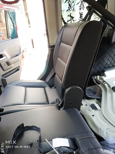

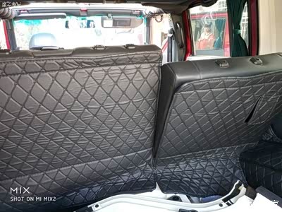

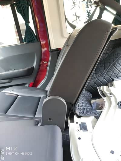

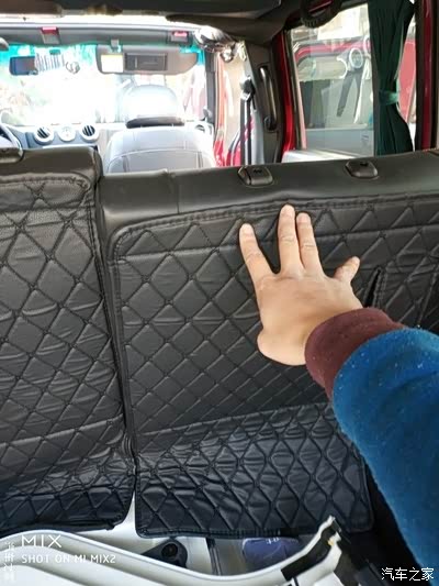

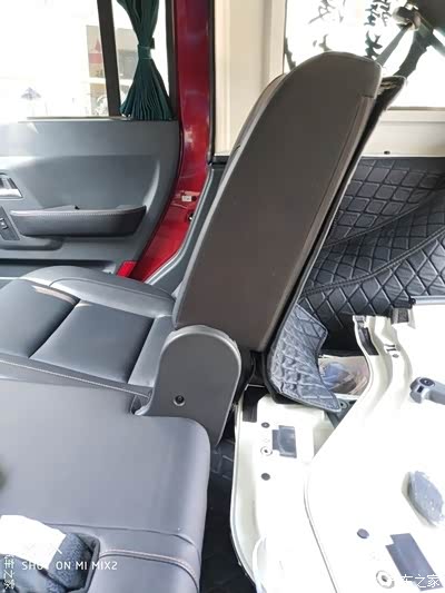

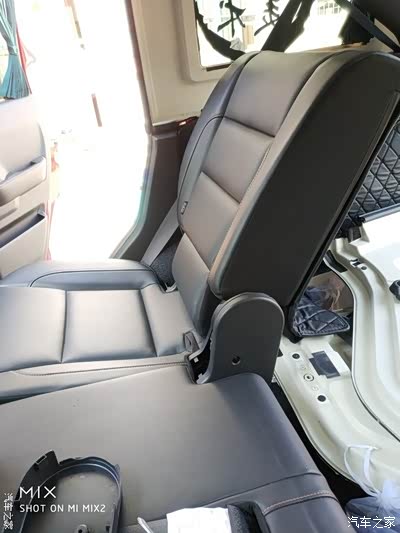

这是往后调节后的角度
后面效果

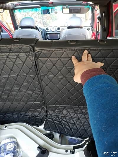

用手一推可以回原位置
这是回原位置的效果,要往后调节就要拉后面那个拉环
