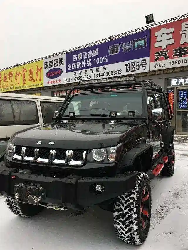

BJ40、外观虽然和牧马人相似,但他的超低价格,还是很受大众越野玩家青睐的,作为硬派越野车的BJ40来说,进沙漠 玩沼泽 涉水 都是经常去的路段,这就要求对车进行对应的升级改装。人靠衣装 车靠改装,无改装不越野
整体车身升高2.5寸,解决了40L车头很重下扎的情况,这样出去玩沙,排除扎坑的隐患,加装防滚架有效增加车载空间,游玩时可以随时加放行李包,加装长条射灯在出去夜穿,或者走夜路的时候,增强视觉范畴。
由于40车身高度很高,加装上车踏板,上下车方便,也可以起到保护车身的作用,黑色车身配上红色铠甲侧踏.....视觉效果没的说。
车身高度升级套件,这个改装时候需要自己考虑好,切割前部减震底座,才能提高前车头的高度,PFD氮减,派腾士绞牙避震,犀牛弹簧,这样配比有效避免头重脚轻,后面用氮气增强舒适型,前面用绞牙避免车头太重,下压导致车头前倾。
开始施工咯
BJ40这车唯一的遗憾就是没有出厂自带差锁器锁,需要后续加装,玩沙 自救陷车  打滑 还是需要加装差锁器锁比较安全,此处安装机械锁芯,自认为还是机械的靠谱些,所以直接加装的差锁器锁总成带加强半轴,这样避免安装简单锁芯 切割原车半轴带来的不便。
换了大脚,加装了科玛士265 70 17的轮胎  ,大花纹 抓地力好,配上点缀红色的轮毂,碉堡了
前面减震安装需要时间,对比  测量  焊接   切割,师傅们要求很精准,必须做到万无一失
前减终于安装成功了,效果还是不错的
为了避免越野造成车身底盘磕碰,加装了锰钢护板 4件套,从前护到后。。。。
整车安装完毕,别忘记做四轮定位哦
这效果,没谁了,素车对比照,有没有小悍马的感觉
整车加上飞机轮眉 更加凸显野性风格。。黑色车加上电镀件  有画龙点睛之笔哦
