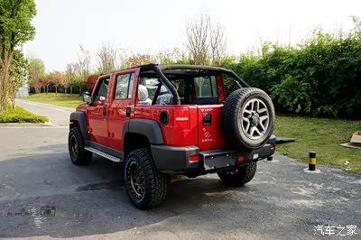

敞篷的定义:
每当提起敞篷车,很多人脑海中首先浮现出来的是“文艺”、“拉风”这几个词汇,在众多经典的电影中,敞篷车无遗也是主人公塑造人物文艺气质的不二之选。
那么何为敞篷车呢?敞篷车在美式英语称为Convertible(原意为可转换的,意指敞篷车可在敞篷和普通车型之间转换),在英式英语或欧洲其他国家,通常称为Cabriolet。
敞篷车按照车顶的结构可以分成硬顶车和软顶车,软顶车更为常见,大街上也随处可见,比如奥迪A3 Cabriolet、奥迪TT Roadster,保时捷911、还有宝马,这些轿跑车型采用的都是软顶结构,通常是采用帆布,乙烯或塑料为车顶材料,配以可折叠的支架,硬顶车的车顶为金属材质,通常可以自动开合,但是,楼上的这些图片就是给你们养眼的,哈哈~~

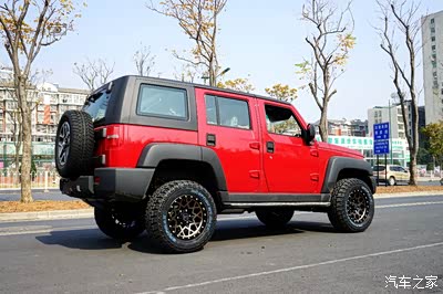

车辆准备:

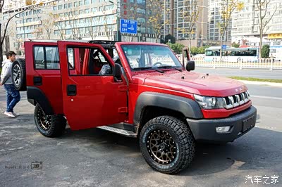

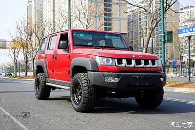

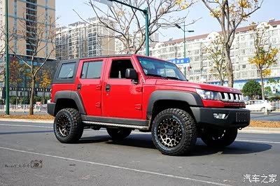

今天给大家准备的是一台北京BJ40L汽油2.3T四驱尊享版,造型方方正正,唯有硬朗,霸气等词汇来形容它,双门长轴距让整个车看上去更协调/舒坦,经典造型,让人百看不厌,外观为红色,原先以为红色只适合女生开,但我发现身边大多数买这个颜色的人都是些中年男人,这个颜色的确是骚,我估计这些中年男人也都是在寻找自己的“第二春”,不喜勿喷。

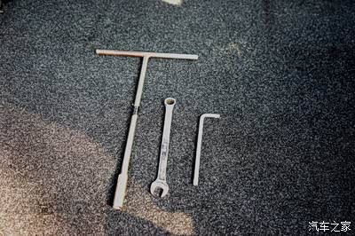

所需工具:

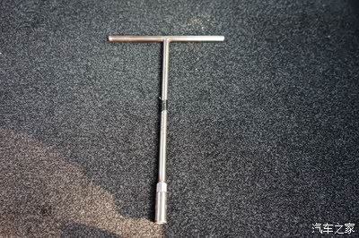

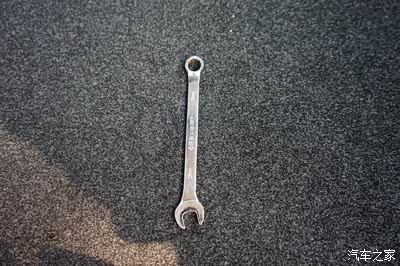

13个大开口扳手一把
10个大的T字杆一个

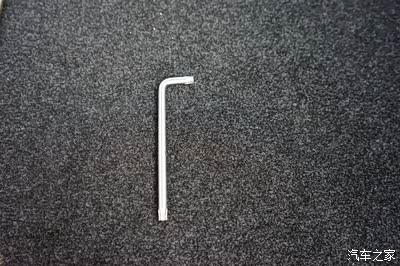

T40内花件一个(专用)
需要2人或以上配合完成
13个大开口扳手一把
10个大的T字杆一个
T40内花件一个(专用)
需要2人或以上配合完成
13个大开口扳手
10个大的T字杆
T40内花件

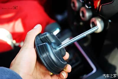

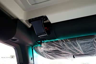

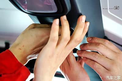

第一步:先从主驾驶头顶上面的骨架横梁开始,观察两边各有一个旋转的塑料按钮,正头顶的位置,先按逆时针方向把这两个旋转螺丝取出,样子如下图!
就是这个螺丝,第一次会比较紧,可借助工具取出。
两个男人同时用力才把这东西搞定的。
螺杆比较长,只要松了便可单手操作,轻松搞定第一步。
取出来的总成就是这样的,要拧多少圈自己去想象。
两边各一个,完全取出是这样的,这2颗螺丝取出就已经完成了第一步了。

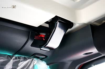

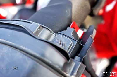

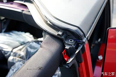

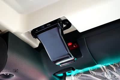

第二步,松卡扣,卡扣上面的螺丝不需要动,直接手动旋转就可以了。
这是正常的关闭状态。
这是打开状态。
这是正常的关闭状态。
这是打开状态,是不是很简单?我相信你一眼就能懂。

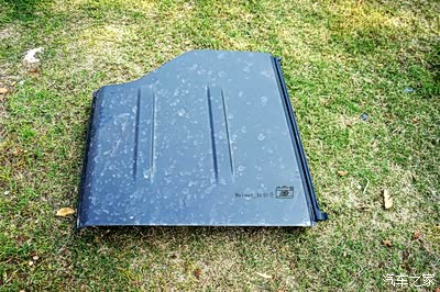

完成以上操作,前半部分的顶棚你就可以拿开了,你没有听错,前半部分的顶棚就是N个卡扣+加2颗螺丝搞定。

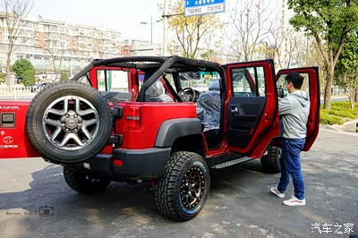

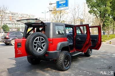

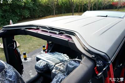

完成了前段拆卸,现在开始后半部分,这里需要提醒下各位,前半截为左右分体结构,就是一边一块,可单独拆卸,而后面是一个整体,操作的时候一定要注意细节,但只要你学会了方法,我保证一点都不难,下面我们就继续后半部分的拆卸教程!
第一步,主/副驾驶上面的两颗螺丝,10个大的套筒就是用在这里的,一边一颗,踩在踏板的位置上就可以看到。
就是这颗螺杆,取出前面的顶棚才能看到,一边一颗,很简单,照着取出来就可以了。
第二步,位于尾箱2边(玻璃下方)的6颗T40内花件螺丝,这个要专业的工具才能拆卸,一般的工具店都可以买到。
一边3颗,按逆时针方向取出就可以了。
螺丝都是露在外面的,打开尾箱就可以看到,比较简单,带过了。
这里要注意一下,上面的线速为灯线,车屁股后面能亮的灯都是这里转出去的,下面管状的为水管,后档喷水管,取的时候注意点,防止受伤。

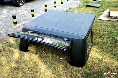

这里还隐藏了2颗螺丝(一边一个),稍微把内饰板压下一点就能看到,如果这张图片你不明白,可以在视频中看到,这颗螺丝在尾箱转角位置,旁边白色的为定位销,把这颗螺丝松掉,整个后顶就可以拿下来了。

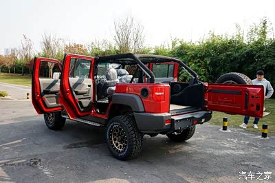

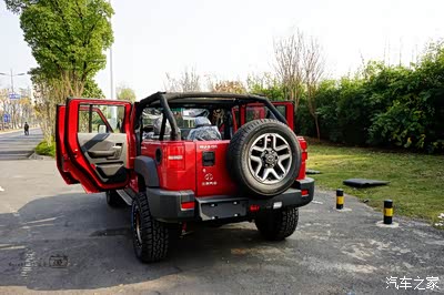

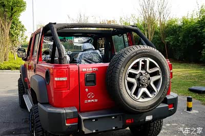

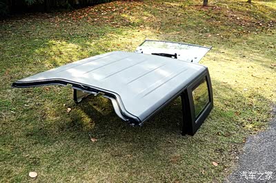

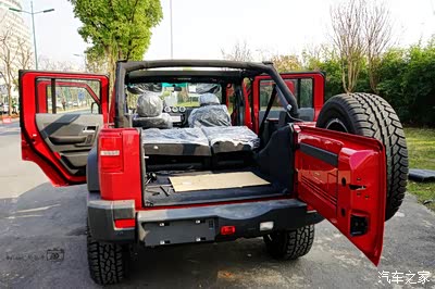

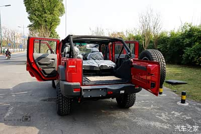

你没有看错,整个尾箱盖板就这么下来了,我们是4个人完成操作的,切记一点,拆下来的东西一定不能直接放在水泥地上,以免刮伤漆面,折腾它,但必须也得爱它!

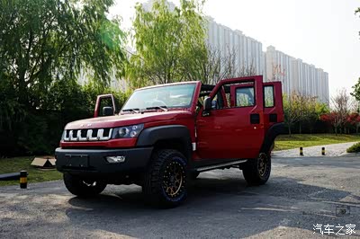

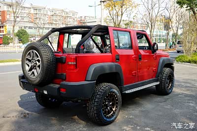

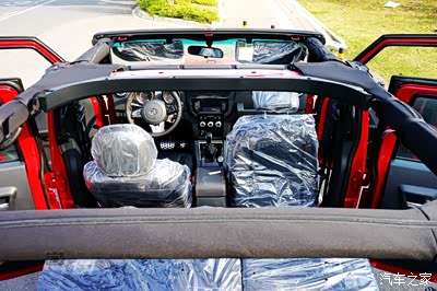

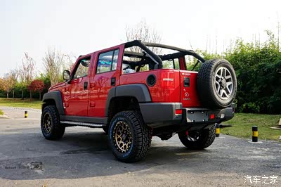

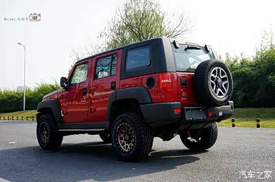

拆卸完成,高清无码、BJ40L敞篷秀走一波~
总结部分:
看似简单的操作,如果首次操作,最好是3到4人协助完成,后半截为一体结构,2个人很难取下来,整个拆卸只需要3样工具,13个大开口扳手一把,10个大的T字杆一个,T40内花件一个(专用),切记一点,前后一起总共是12颗螺丝,都为对称螺丝,一边6颗,少了一颗说明你没拆到位,当然顶棚也无法正常取出,此贴结束,喜欢的朋友加关注,我是陈南海,你们的轮胎哥,在这里要特别感谢一下湖南北汽BJ4S店,专门给我派了2位技术人员来完成作业,在此谢过!
