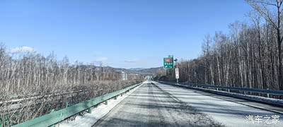

将类似这样的路称为“残雪路”,路面有较多被压实的积雪。
将类似这样的路称为“积雪路”,新降的雪或被压实的积雪基本铺满路面。

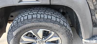

1、在东北,一般进入冬季多换成了雪地胎,俺决定到东北后不换雪地胎,原车用的公路胎有一些磨损,特别是备胎有一根帘子线断,检查帘子线断处已鼓包,不能再用,综合比较,出发前将原车5条公路胎全部换成“固铂AT3 4S”。
固铂AT3 4S
选此胎主要考虑:
1)不爬石山、走极烂的路,一般非铺装路可以应付。
2)据说此胎跑高速静音性较好。
3)此胎有“山峰雪花”标志,据说走积雪路有一定的稳定性。
为此,俺将用这套胎去试试。

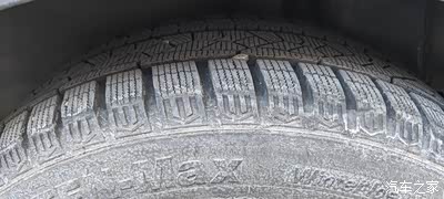

雪地胎
表面看雪地胎与公路胎差异不大,雪地胎胎面胶块表面有较多横向沟槽,边缘呈“锯齿”状,俺试了一下,极寒下雪地胎的橡胶仍是软的,与雪地贴合性好,防滑性自然也好。
也试了极寒下“固铂AT3 4S”胎面橡胶,还是有一点软,并无被冻得很硬的现象,但远没有雪地胎的橡胶软。

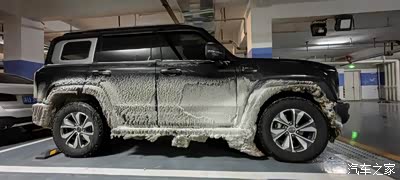

1、担心车被“冻坏”。考虑在漠河、北极村可能遇见-40℃以下低温,担心车停室外可能会被“冻坏”,故选择酒店时特别询问有无地下停车场或暖库。
在北方城市,有地下停车场的酒店较少,车辆多停室外,还好在漠河(艺龙酒店)、北极村(北上云彩酒店)都找到了有自己的地下停车场(暖库)的酒店。
地下停车场(暖库)的温度应有15℃左右,暖库另收费,一般每天50或60元,如此既化解了车被“冻坏”的担心,也方便住宿、出行。

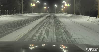

为了解“固铂AT3 4S”在雪地路面的抓地性,做到心中有数,特别在城市空旷的雪地路面作了测试。
1、加速到40多公里用力踩刹车(不算急刹),车辆可急减速,轮胎有轻微滑移、但不甩尾,并发出在雪地摩擦的“咕咕”声。
2、城市街道路口边被压实的积雪较厚,以稍快速度转弯时出现侧滑,需观察、慢行。
总体说:极寒下“固铂AT3 4S”的表现很满意,胎面橡胶还是有一点软,并未因极寒变得很硬,在残雪或积雪路上的抗滑性和稳定性不错,高速表现也不错、静音性好,速度153公里时也没感觉有多大胎噪,只是胎面胶块较大,感受路面细碎震动比公路胎大、也稍颠一些,但很快就习惯了。

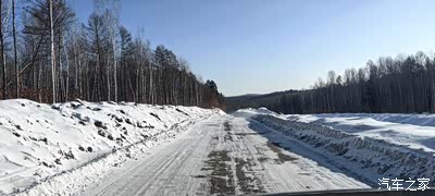

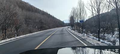

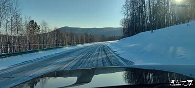

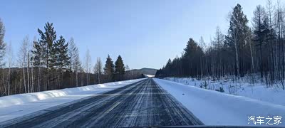

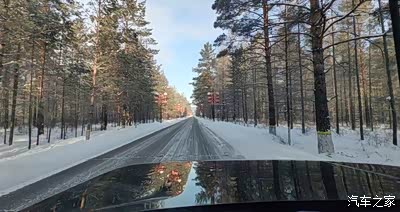

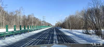

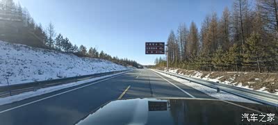

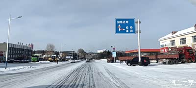

1、高速、主要国道、省道等清雪及时,绝大部分路段无积雪或局部积雪,可畅行无阻。当然,越往北的路段残雪较多,地势较高的山路、垭口、背阴路段等残雪、积雪较多,需注意。

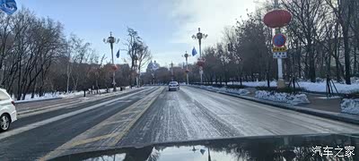

2、城市内道路清雪总体较好,但有的城市清雪差一些,城市内部分道路有残雪,甚至残雪较多,经车辆压实后变滑,有的路面虽看到已是柏油地面,其路面也有一层薄薄的残雪被压实在路面上,俺特地用脚试过、有点滑,不可大意。
3、在城市红绿灯路口,因车辆排气管滴水,地面多有结冰,若结冰的路面再覆盖一层薄薄的降雪则更滑,走这样的路面都易摔跤,开车更需小心。
4、城市街道路口边因积雪不好清理,被压实的积雪较厚,转弯需慢行并注意观察。
5、城市里,从公路进入路边岔道、停车场等,路面残雪、积雪较多,需慢行。

1、高速、国道或省道行驶,视线瞭望应更远一些,及时掌握路况变化,特别是隧道出口、山路垭口、弯道、背阴处等残雪、积雪情况,控制好车速。
2、城市内行车,遇有光亮的路面、红绿灯路口、转弯路口等,应注意路面冰雪和周围车辆情况,提前松油、带点刹车,停车时与前车保持比平时稍远点距离;启动时慢点、避免打滑,俺见过本地车在红绿灯路口启动快打滑,人家还是雪地胎。
3、在有残雪或积雪路面变道时,应观察后方情况逐渐变道,避免急打方向变道产生侧滑。
总之在有残雪或积雪的城市道路,做到:细观察、缓起步、控车距、早减速、渐变道、弯慢行。

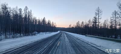

从嫩江去漠河走国道G111,限速90公里,路况很好,可保持限速以上行驶,在进入塔河县附近并直到漠河,有约180公里残雪或积雪路段,一些路段受冻害影响有塌陷、起伏等,在下坡起伏、倾斜颠簸路段出现过侧滑,在地势较高的垭口、背阴或弯道处积雪较多,需倍加小心。

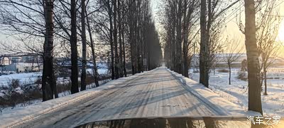

3、让俺紧张的一段积雪路:

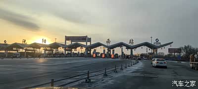

从大庆去嫩江全程高速,距嫩江约160公里时,积雪清理变差,路面积雪增多,路过的服务区、进出高速匝道也全是积雪,超车时需压雪前行,感觉危险性在增加。
距嫩江约100公里时,虽只是下午4点半,但天已黑,更糟的是整个高速路面已全是积雪,灯光下白茫茫一片,只有车轮辗过的两条模糊的车辙,在高速下行车、超车或被超车都带来较大风险,心情不免紧张起来,不禁对老伴说:我们应该早点下高速走国道。
这段路让俺精神高度集中,时时想着可能的险情及如何应对,直到黑暗中远远看见嫩江收费站的灯光时,一颗紧张、悬着的心才放下来。
自驾走过万水千山,这是俺开车20年来第一次出现紧张的状态!

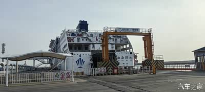

6、烟台-汽车轮渡码头-大连港-大连星海广场 165公里
烟台港汽车轮渡码头,今天人、车一起过渤海海峡去大连。
离开烟台港
大家都在船尾喂海鸟,海鸟与船同行。
航行约6.5小时到达大连港

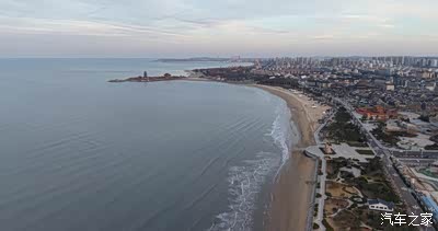

来到大连星海湾
夜晚的星海湾大桥

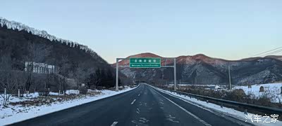

进入吉林,一路上未见那茫茫大雪,与想的有点差距。
吉林白山市,夜晚气温-28℃,这是俺人生中第一次经历这样的寒冷。

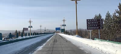

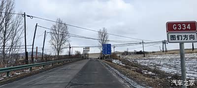

10、长白山景区-二道白河镇-和龙-图们 205公里(走一段G331)
从长白山景区走高速去图们市,走国道G331更好。

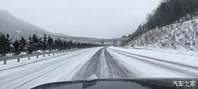

高速上也有局部积雪路段
在“和龙”下高速走国道G334、G331

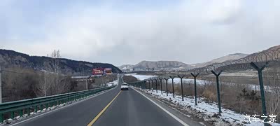

前方图们市,老伴来此拜访老同学,国道G331,这段路旁都有铁丝网,与朝鲜接壤。
中朝边境
日光山下图们江,左侧朝鲜,国道G331在右侧山下。

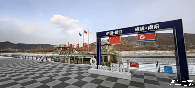

在图们城边的观景台,右侧朝鲜南阳市,听一位本地人说,第三批志愿军入朝就是从眼前这座铁路桥过去的。
图们市新国门、尚未启用,其后方是老国门。

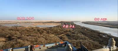

珲春“中俄朝”三国交界处,从此处顺图们江而下15公里就到日本海,叹息这里没有中国的出海口和港口。

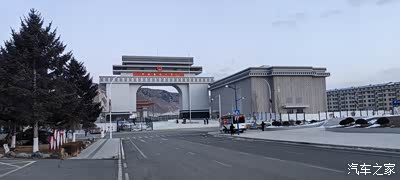

绥芬河口岸,这是第三代国门。
绥芬河出入境大厅,这是俄罗斯游客到中国旅游后回国,眼下中俄旅游免签,去海参崴很方便。
在第三代国门上远观中、俄口岸。

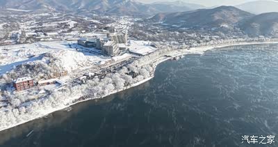

来到镜泊湖

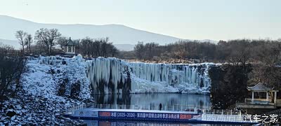

镜泊湖吊水楼瀑布

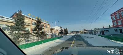

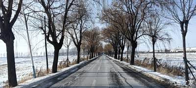

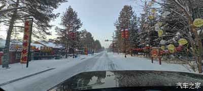

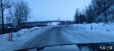

从牡丹江走“海长旅游公路”去中国雪乡、路况好,但接近雪乡的一段山路残雪多、路况变差。

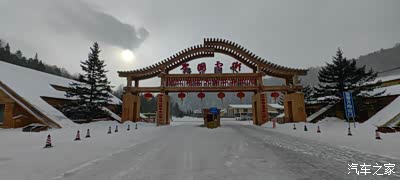

中国雪乡,位于牡丹江海林市大海林林业局双峰林场,这里雪量大、雪质粘、雪期长,雪的形态美。
中国雪乡全景。进入雪乡,车停大门外停车场,需坐摆渡车进入。

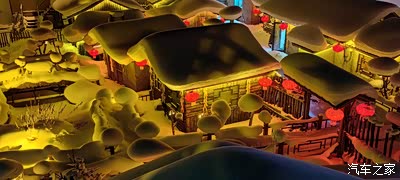

月光下的雪乡
有点“童话世界”的味道
雪乡之夜
雪乡之夜
雪乡之夜

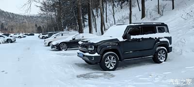

40在此等候一夜

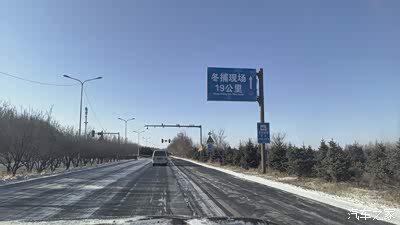

去查干湖冬捕现场,住查干湖景区。
查干湖捺钵广场,将在这里举行冬捕开幕式,其实住松原城里较好,开幕式当天早一点过来。

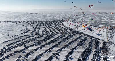

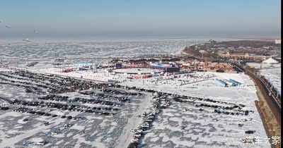

18、查干湖-大庆 195公里(查干湖冬捕开幕式)

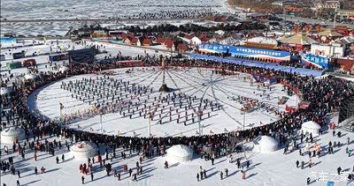

捺钵广场,查干湖冬捕开幕式在此举行。
在冰面上举行查干湖冬捕开幕式,人们从四面八方涌来,隆重、热烈!
应有千辆车停冰面上,也不怕压塌冰层,令俺大开眼界。

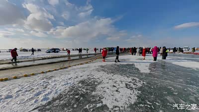

坐雪圈去冬捕现场

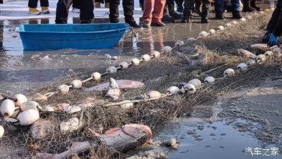

冬捕现场
出的鱼不多,据说冬捕在12月中下旬就开始了,那时出的鱼多。
湖面冰层、看起来厚实,但裂纹多,感觉会裂开似的。
冬捕收获,捕的鱼主要有白鲢、花鲢、青鱼、草鱼、鲤鱼、鱤鱼、翘嘴、鳜鱼等。
冬捕收获

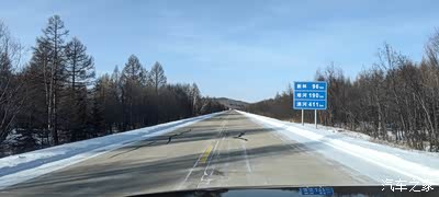

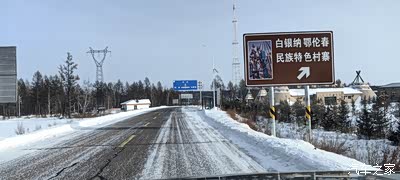

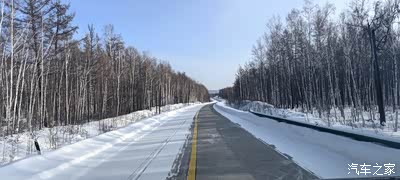

从嫩江走国道G111去漠河、限速90,是俺走过的限速最高的国道。
在加格达奇附近,右转往漠河。
继续前行、路况变好,距漠河还远。
穿行在大兴安岭

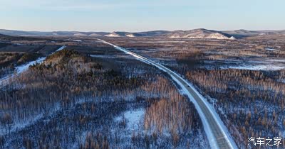

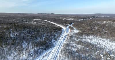

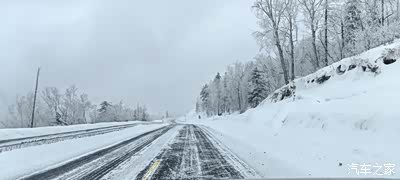

在塔河附近直到漠河,有很多这样的残雪路,地势较高的垭口、弯道、背阴处等积雪较多,需小心。

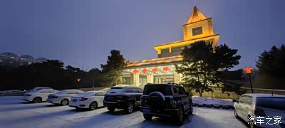

进入漠河,入住“艺龙酒店”,酒店有地下停车场(暖库)、餐厅、很舒适,省得外出找吃的,只因太冷太冷。

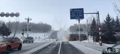

漠河市-42℃极寒
在漠河遭遇-42℃极寒,是俺今生体验到的最低温度,也可能是漠河此冬季最低温度,途中多次查过漠河的中长期天气。
漠河市,出发去北极村,前方尽头是北极星广场。
-42℃极寒,大客车尾气已成浓浓的蒸汽,在加油站下车付款时未戴帽和围巾,感觉头被冻得快要炸裂似的。

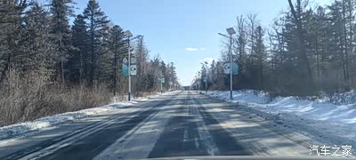

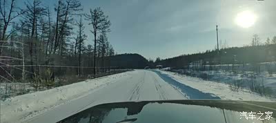

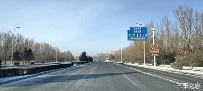

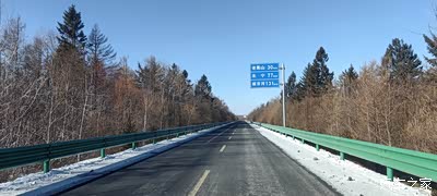

去北极村的路清雪较好

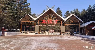

抵达北极村
进入北极村

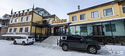

北极村“北上云彩酒店”
“北上云彩酒店”位置好,在北极广场旁边,老板人好、非常热情,2024年12月咨询过老板冬季道路冰雪、自驾情况,老板详细告知,今天到此住这里。

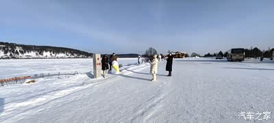

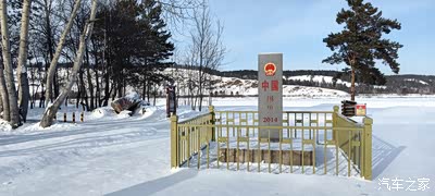

北极村“138界碑”、与俄罗斯。

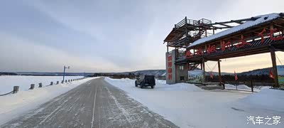

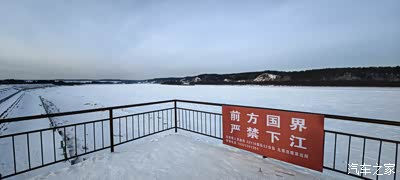

北极村旁已冰封的黑龙江,右侧俄罗斯。
沿江边路看看

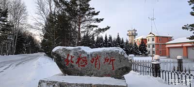

北极哨所

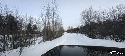

走走积雪路

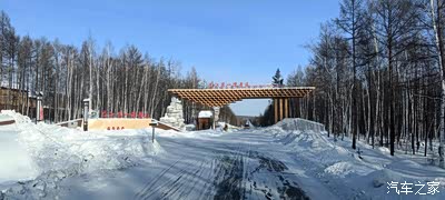

离开北极村去“龙江第一湾”
来到与国道G331交汇处,从这里可去呼玛、黑河,2018年俺走这条路去呼玛县。

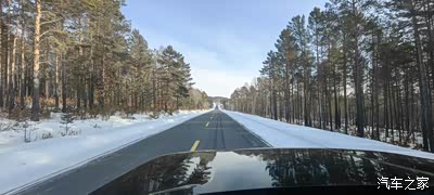

去“龙江第一湾”的路在林中穿行

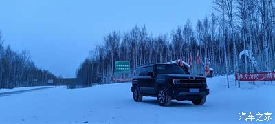

来到去“龙江第一湾”的路与国道G331的交汇处,俺的40 在路口。

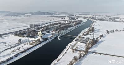

到达“龙江第一湾”景区,需坐摆渡车前往,2018年到此全程自驾免费畅游。
中国最北点---乌苏里浅滩
乌苏里浅滩---左侧俄罗斯

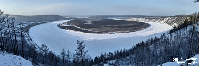

“龙江第一湾”,从右侧栈道爬上去视角好。
“龙江第一湾”,黑龙江已封冻,对面俄罗斯。

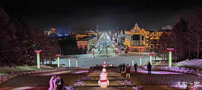

回到漠河,看看北极星广场,夜晚的漠河实在冷。

继续冰雪路,从漠河到塔河225公里,一路上只见到4辆与俺同行的本地车,冬季自驾来漠河的外地车不多。

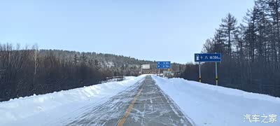

到塔河县后走省道S301去十八站,在山林里穿行,此路在维修,主要在桥涵和连接部分。

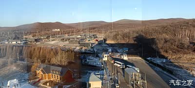

抵达十八站

遇这种亮光光的地面需多加注意。

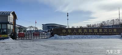

黑河口岸
黑河口岸,远处建筑为俄罗斯。

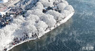

雾凇
俯瞰阿什小雾凇岛,其实这是一条雾凇景观带,在松花江边。
阿什小雾凇岛,游人很多。
雾凇
在阿什小雾凇岛远眺吉林市
太阳升高后雾凇慢慢融化消失,游人返回。

进入河南新乡附近遇降雪,路面尚好,但降雪逐渐加大、出现积雪。
路面积雪逐渐增多,对老伴说:在东北的路上未见到下这么大的雪,回到河南却遇见了。

在康店附近加油后随导航上到G30“连霍高速”,路面积雪较多、车少。
在洛阳附近下高速走国道G208去栾川县,约150公里,路面积雪较厚。
黑夜中冒雪前行

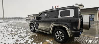

冰封40,俺也第一次把车开成这副模样!
到达栾川县酒店地下停车场,见40如此模样,与老伴静静的端详、沉默无语,回想这高速、国道约300公里冰雪路,途中的曲折、险情,行车的艰难,40陪伴我们风雪兼程,一路顺畅、安全抵达目的地,惊叹中不禁与老伴又开怀大笑起来。

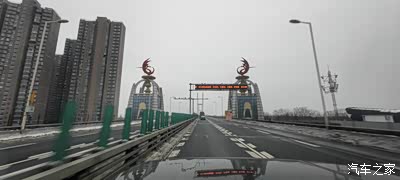

前方路过荆州长江大桥
