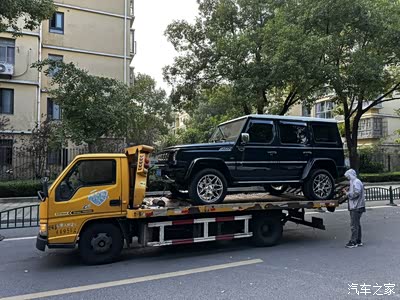

10月份的时候,因为节温器故障,把BJ80用板***去了修理。

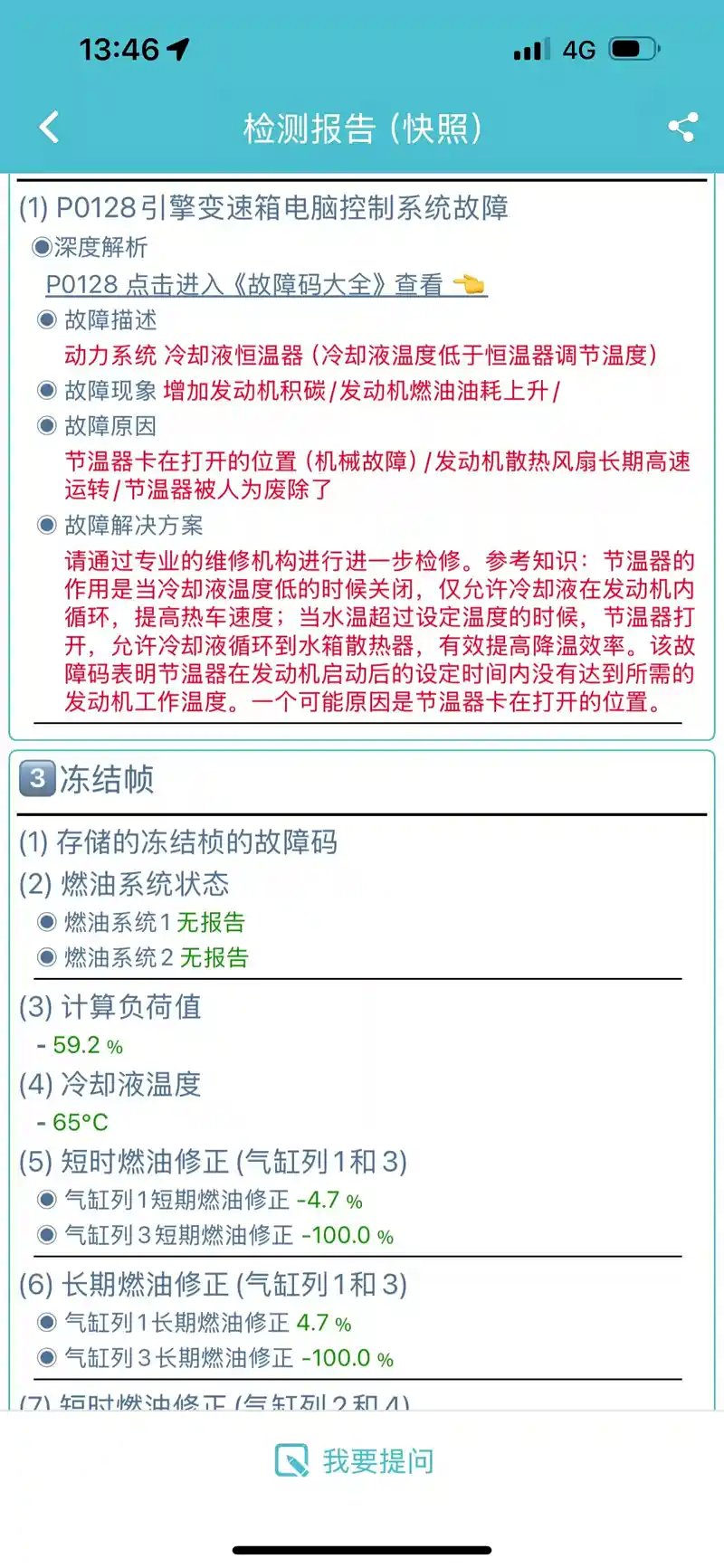

我用的网上几十块钱一个OBD II读码器,还挺好用,有的故障不用管,涉及硬件的我才去处理
其实节温器故障,不影响车辆驾驶,只是每年的车险里含的12次救援拖车服务,不用也是浪费了。

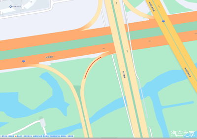

车子修完开回来之后,有一天一早,我开车送媳妇去机场,在过弯的时候,感觉到了一丝侧倾的危险。
由南向东,进外环高速那条红色线条,是当时的驾驶轨迹。
当时倾侧的角度挺大,坐在后排打瞌睡的媳妇都会晃醒了。

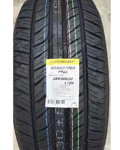

3、新胎及当天天气
这套285/20R20的轮胎是新换的,胎面的抓地力还没有效的磨出来,那天一早,还有些毛毛雨,地面刚好处于半干湿的状态,路面还有一些常年被重集装箱车压出的凹凸。
当时店家给了我2个285/50R20的轮胎选择,1号是倍耐力
我选的是2号,全进口的dunlop,我是觉得它胎面上的排水纹多,可能更适合多雨的上海
与原厂数据差异是1.28%,即便是在不改装的前提下,都不影响,何况增高了2寸。
