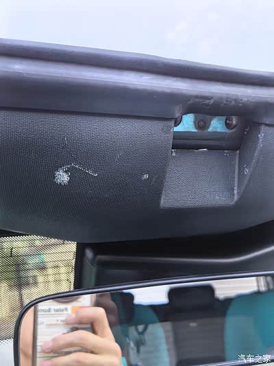

耐着性子等了三天,到手赶紧拆箱安装,本来想着安装0难度啊,事实却是piapia打脸…过程确实是0难度,拆箱、拆顶、安装都简单至极,结果安车顶的时候,坏了,车顶安不上了,生安确实能行,但是代价一定是漏水,为什么,请看图!

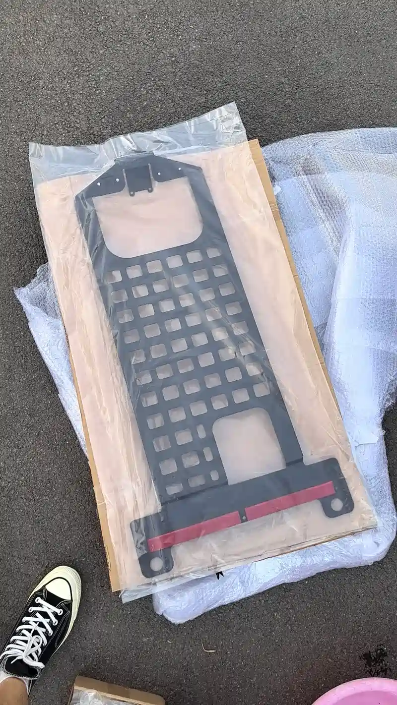

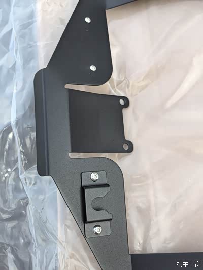

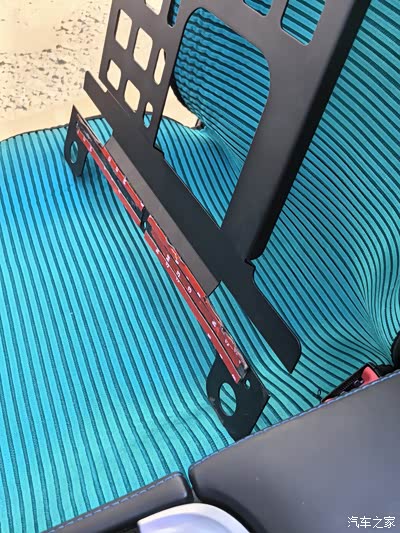

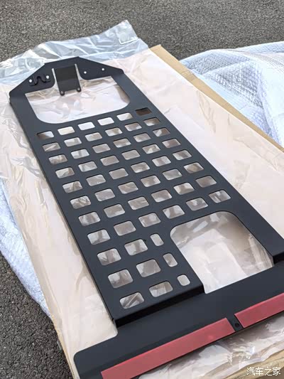

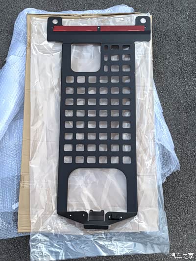

到手感觉沉甸甸的,用料挺厚实

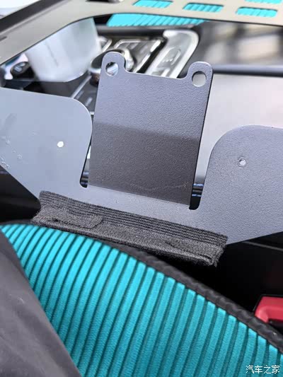

做工也还可以吧,就是没有圆孔,有些附件安装并不是很方便
主要靠这两个螺丝固定,不过也没想给这个加装太重的设备,感觉是够了

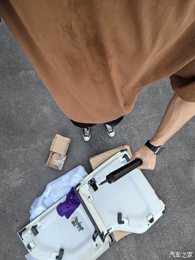

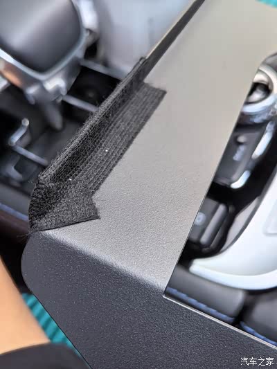

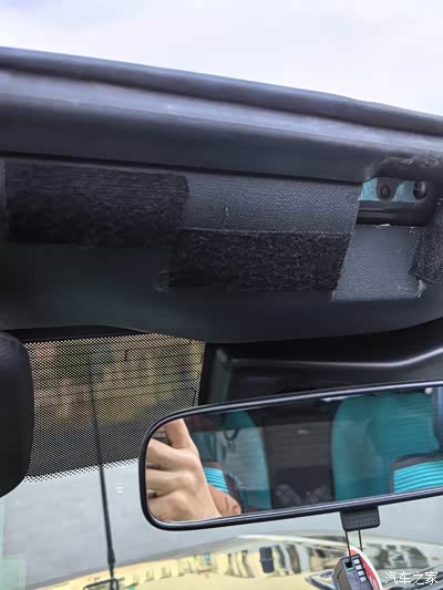

先跟车顶比划一下,与横梁接触太紧,还是包一下吧
大太阳底下干活,酷酷出汗,活确实糙了些
不过只是背面糙,正面还是要“精致一些”,毕竟我有个精致的“人设”

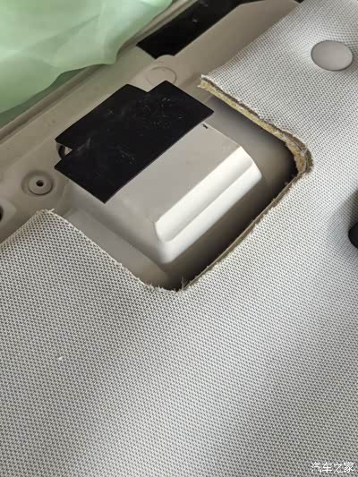

还是因为太开心,没有仔细看这个的结构,结果忽略了这两个螺丝
结果就是划了个乱七八糟,可给我心疼坏了
补救一下吧,反正也是被挡着,眼不见为净

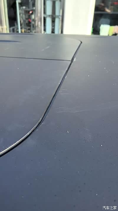

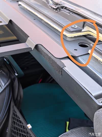

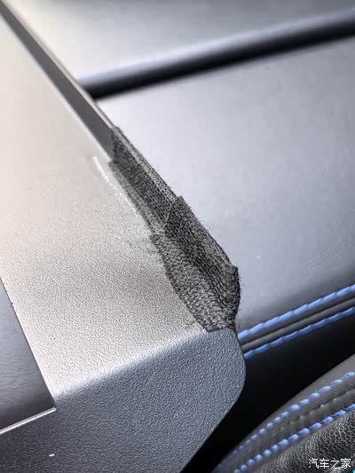

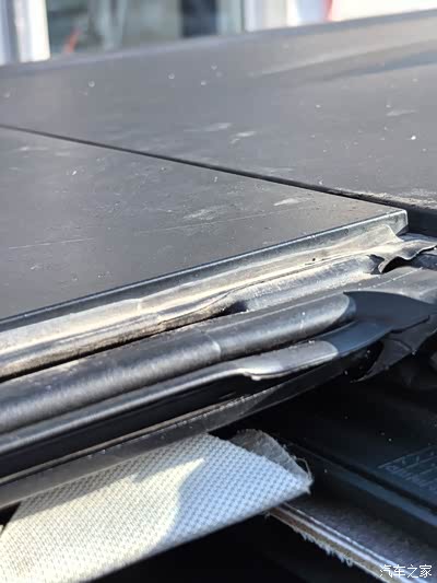

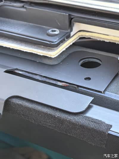

然而就在我兴高采烈安车顶的时候,意想不到的事情发生了,我还以为自己安装有问题,于是多次拆装,又仔细的看了安装说明,得出的结论是我的安装没有问题,我就开始找原因,发现这个折边没有考虑到原车顶的结构,发生了冲突,就这么一个小小的凸起,导致车顶没有办法正常复位。吐槽一下商家吧,没有测试就拿出来售卖,心也是挺大。
那怎么办,和客服沟通以后,告诉我退货吧,说这一批都是这样,已经反馈了,准备改进,至于再生产就不知道什么时候了,我心说那不行,好不容易找到一个,回头再不卖了,那就真得自己找地方做了,算了,不退了。
好在问题不是很大,跟群里的大哥们讨论了半天,本来想着是把整条都切了,重新折边再焊起来,可是发现不管怎么改,都是会和车顶有冲突,只能是把两段都切掉一部分,其他的地方不用改动。

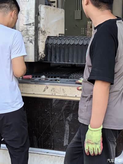

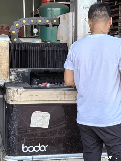

第二天下午,对,又是最热的时候,我顶着大太阳去找加工不锈钢的地方,还说看能不能照着这个做一个,师傅跟我说,“做是可以做,但精度肯定不如这个高,毕竟这个有模具”。行吧,那就还是改一下吧,我想着是不是要拿角磨机,结果,嘿,科学技术是第一生产力,直接上了机床(是叫这个吧,我文科生,也不懂

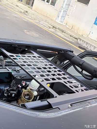

两边各切了一块,切了之后的强度确实有些低,但这都不是事儿,不重要不重要
完美装车,感觉切的是不是有点多
车顶可以正常复位,嗨森!!!

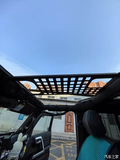

听着顶子安上那“ka ta声”以及还有胶条相互挤压结合的声音,强迫症表示极度舒适

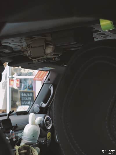

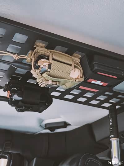

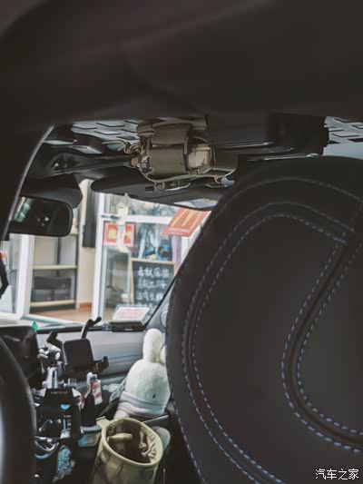

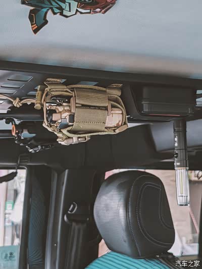

过程有些小崎岖,就不吐槽了,反正培养了动手动脑以及和人沟通的能力,一直在进步,懂得都懂,哈哈哈哈哈哈。接下来请看,至发帖前截止的“bj40前车内顶molle系统”全国首装!
