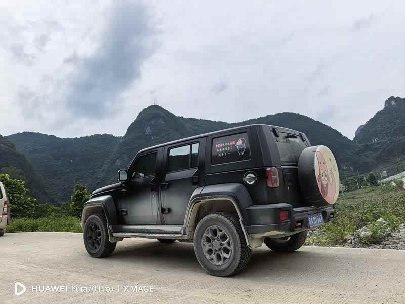

想请教一下各位兄弟姐妹,你们的A柱(刹车,油门踏板这两个位置)漏水吗??我的这个在下暴雨2-3小时的时候会滴水进来。烦死了。各位是如何解决的
