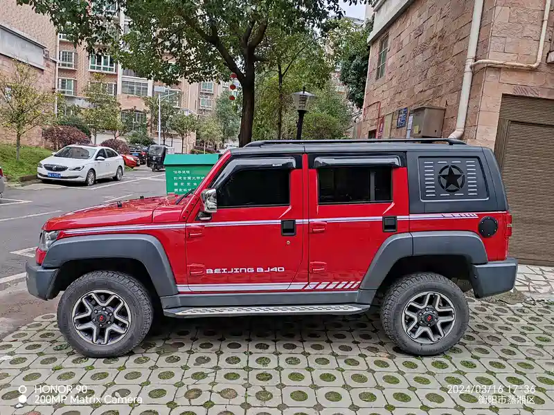

请教各位有经验的车友:
购入二手BJ40,17年2.3排量车,发现这车有几个问题,有改善过的车友支招。
1,刹车踏板发硬,刹车偏低,制动不灵敏,制动距离远。已换刹车油,换大功率电子真空泵,加装2升真空气瓶。未改善
2,提速时,升档不积极,感觉发动机在咆哮,还是原档位,需松开油门,重新慢慢加油,档位才很上跳。
3,4只AT胎,换了4根原车款减震,减震还是偏硬,舒适度差。
4,油耗偏高。
不人不越野,工地用车,只是需要通过性好,且拉风,有成功解决以上任何一个问题的车友,出来留言,详细指教。
谢谢
请有BJ40成功改装经验的老铁出来指导,让我少走弯路。谢谢

改4活塞刹车。和刹车盘。刷下程序,原车减震也得换太垃圾了。油耗高正常,车重轮胎大

我也是17款至今,以上几个都是正常的设置。刹车主要在后半程,需要提前减速;6档当然升档慢,我一直用手动挡,想升档就升档;我上周刚做了底盘全保养,换了2个减震,好多了但还是硬;油耗高正常,冬天更高。

都已经2手17年的车了,就别那么多要求了,如果那4个问题解决了,解决方案的费用比你买这台车的费用都高了。17年的第一代40L底盘的车,估计现在也就3-4万,还得是车况好的。
第1个问题,换套前六后四的刹车组,380前盘,340后盘,差不多在15000-30000不等。
第2个问题,买一套多通道电脑,差不多3000
第3个问题,换氮减,9000-18000不等(含加强上支臂),40L是扭力杆的,是不是能换还不清楚。
第4个问题,买几张加油卡,每张存5000(中石化单次充值最多5000),加油时候,用卡,不要每次支付,这样就不会有感觉了。

我最近也是想换一个18款的二手2.3,试了一下,刹车,动力和你的一样问题,刹车软,爬坡动力感觉有点反应迟钝,发动机声音在咆哮,就是那个力来的太慢。不知道是不是发动机有问题,还是这款发动机就这样。减震的话距离短,试不出来,目前就是刹车和动力让我有点心不舒服。另外问一句,你的支持悦野圈手机控车吗?
