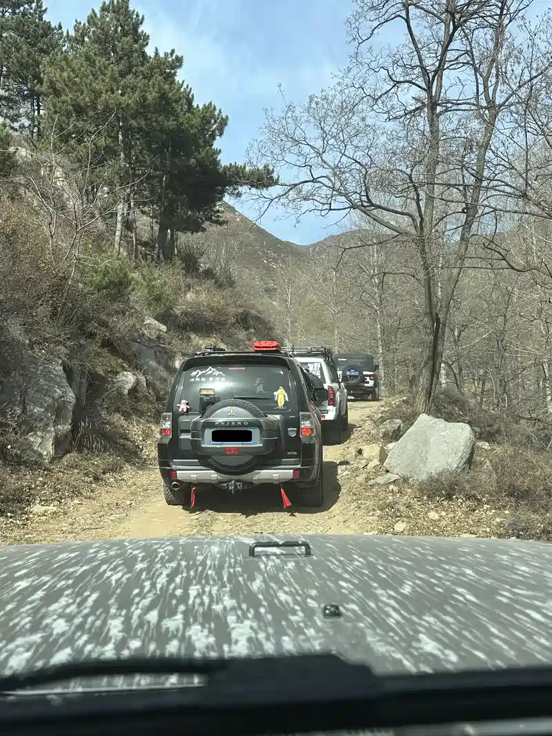

等待对面车队过车完毕,对面也是二十多台车。
远处的树还绿着呢,两台40的相遇
泡水里错车
轮流通过大石头路
