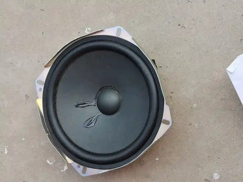

原车后备箱喇叭,为最简单的纸质普通喇叭
更换后的后备箱喇叭,JBL的同轴 629, 当然是比原车喇叭好多了
