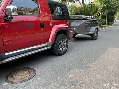

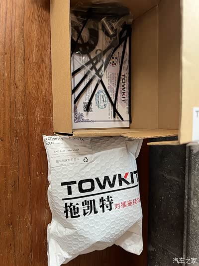

小拖挂买了5年了,一共拖过两次,一次是从房车大世界拖回家,一次是搬新家。如今配了北汽F40小皮卡,刚好和他配套,需要接电欧式13针。上网一搜还真有配套的线缆,看安装还挺简单就决定自己动手解决问题。

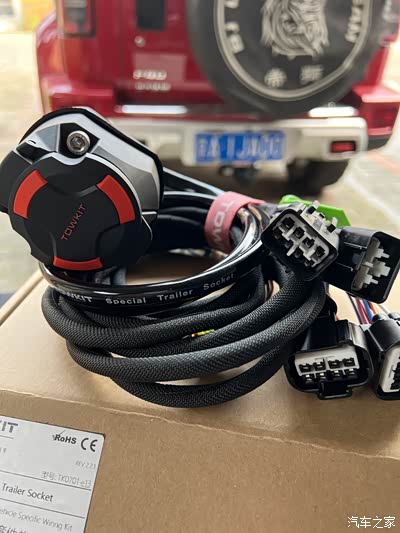

下单没几天就从福建发过来了。

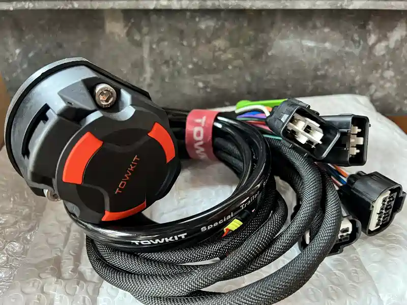

双灯口插口,线缆够粗大。

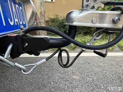

有配件用于连接拖钩。

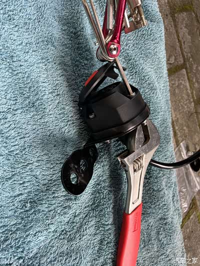

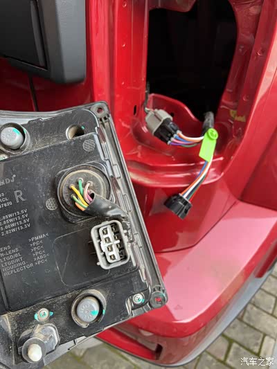

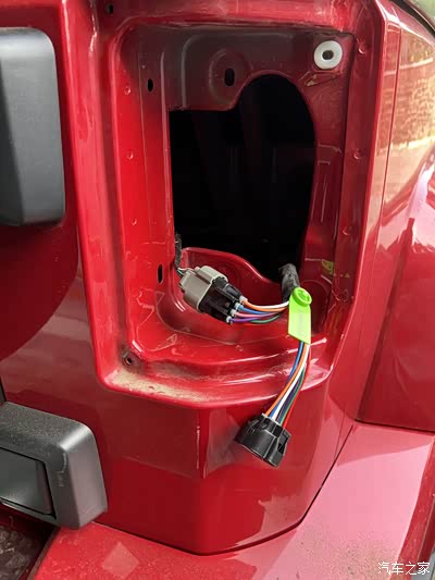

四颗螺丝后尾灯拆除。
配套线束接头一分为二,一个接来电一个接灯具非常方便。

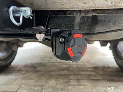

电插口安装位置在最低点,使用起来方便好插。后来在场地赛道过障碍时被撞翘起了。这点安排有瑕疵

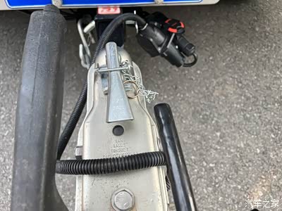

锁球头,插电揽,挂防脱绳一套流程不能少。
一定记得松手刹。
这个钩子也是重新订的,店里给装了一个老虎嘴,好看不好用,位置也低了许多,以至于拖挂无法降低下来,定了铸铁的2寸一体勾,刚刚合适。
后拖挂也是配了265的越野AT胎。

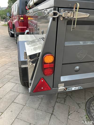

后尾灯终于同步亮了,双闪,刹车,转向都可以。最大的心病就是拖挂没上车牌,当年买的时候说500公斤以下不需要上牌,如今连摩托车拖挂板都有车牌,不知道上路警车叔叔管不管。
