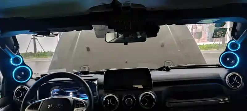

现在a柱施工完毕,先上图
本文上接bj40 改装之旅(一):电瓶取电、无线carplay、音响倒膜
现在a柱施工完毕,先上图
这是灯亮的状态
这是氛围灯不亮的状态
左侧细节图,中音喇叭四个圆孔后来堵住了不亮,这样好看些,可以看下图效果
右侧细节图
因为支架还没做好,所以先用线捆结实了,不太美观,但是能用!
