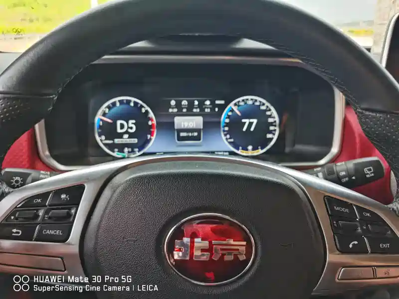

肆零陪我快3年了,玩沙漠也2年多了,从最开始改车标改轮毂盖,到最后做了加强后桥,现在已经没有想改的东西了,话不多说上图。
见过红标的思域,红标的哈弗,见过红标的北京40吗,对!我的就是!第一次看到这个方向盘盖子总觉得怪怪的,有一种改革开放老村长的味道,可是最后我还是选择了它,什么漫威世界美队,DC宇宙蝙蝠侠都弱爆了好吗,红色北京BJ40牛***PLUS!
