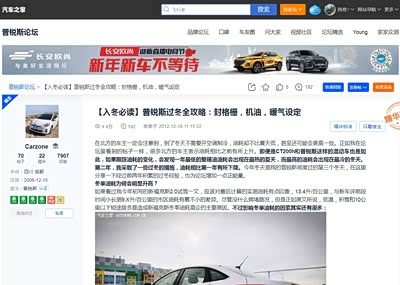

这个帖子,给了我很大的启发(https://club.autohome.com.cn/bbs/thread/a9c69864ed5aa227/18394073-1.html),有了一个基本的思路!

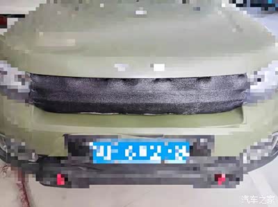

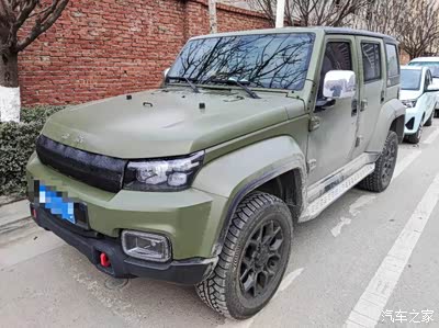

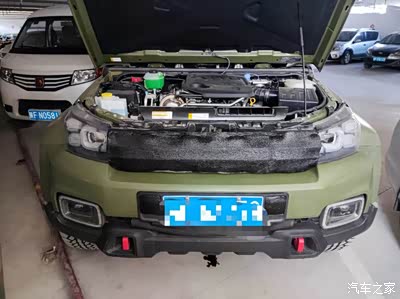

Plus,前面进气格栅可不少:五孔进气格栅、牌照边两大鼻孔、下面的辅助进气格栅

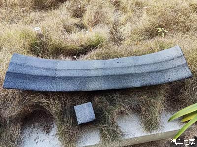

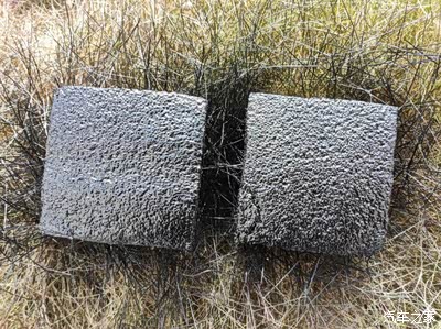

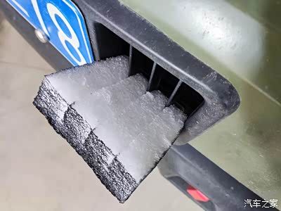

给两个“大鼻孔”准备的:发泡PP材料,自喷漆!
背后切割好,完美嵌入
掉不了,卡的很结实的!

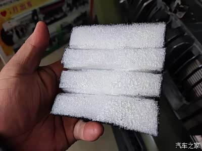

五孔进气格栅犯了难:找了个面积比较大的发泡PP塑料
四周是塑料扎带固定,4X300mm的扎带很好使!
对进气没啥影响,进气口比较靠后的

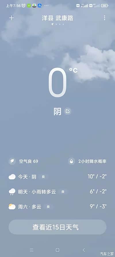

早上测试的环境温度

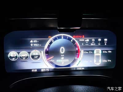

冷车的状态
城外温度低,就1摄氏度左右

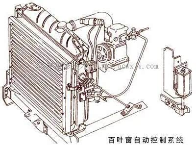

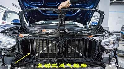

2009年学驾照,驾校用的北汽战旗长轴就有这个百叶窗,手动控制。驾驶员在驾驶室内操作百叶窗调节手柄,就可以控制百叶窗的开度。在发动机冷启动或者在寒冷的冬季,将百叶窗关闭,降低冷却强度,让发动机快速升温;当汽车正常行驶时,为了加强散热,会使百叶窗全部开启。但不知怎么,后面的北京越野就再没见再有这个设计了!
这几年,越来越讲究燃油经济性和排放水平,车主也在乎车辆的舒适性。在宝马等车型上,我们再次见到这种,不过名字高大上了:主动式进气格栅,或者叫做智能百叶窗。
它的控制方式也更加智能化,不再由驾驶员手动控制,而是用一个电控单元控制步进电机,步进电机控制百叶窗的开启。电控单元接收发动机的水温信号,在发动机水温较低时,步进电机关闭百叶窗,使流经发动机的空气减少,这样就可以使发动机快速升温;然后会随着发动机温度的升高,步进电机逐渐增大百叶窗的开启角度,使更多的空气流经散热器,加强发动机的散热;当发动机达到正常工作温度时,百叶窗全开,避免发动机过热。
汽车在低温下工作,不仅油耗高,而且尾气排放也会超标,此外也会加剧发动机的磨损。为了改善发动机在低温下的不佳工作状态,让发动机快速升温就是手段之一,为此人们在想尽各种办法之后,百叶窗又被大家想起来了,尽管它的作用非常有限,但毕竟还是有作用的。还有就是,汽车在高速行驶时,车底流出的冷却风就已经足够发动机散热了,如果在车头正面还进入很多空气的话,会导致发动机过度散热,温度降低,进而导致油耗增高,尾气超标。而主动式进气格栅装置可以在汽车高速行驶时关闭,减少流经发动机的空气,降低发动机冷却强度,可以让发动机维持在正常工作温度,有利于油耗和环保。此外,主动式进气格栅装置也可以在一定程度上减低空气阻力,这对于降低油耗也是有利的

上路测试结束!有些不好看,但是功能性没问题。这个月,开40刀锋柴油暖风可以早点儿来了!不说了,我又要去做核酸检测了,这周连续做三次!
