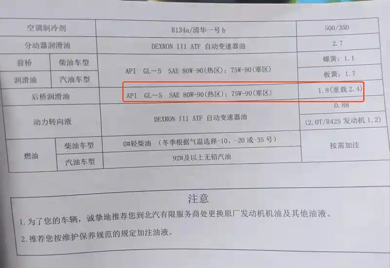

查说明书,后桥需油两升。
某猫养车购买的采埃孚齿轮油,规格GL-5 75W90。
