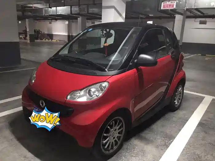

一直喜欢smart451,萌萌哒的小可爱,7月份去淘了一辆,公司退伍的代步车,8年4万公里,接车后陆续开了大约500公里,具体感受如下:刚入手真的想扔掉,200公里后越开越有趣,是有趣,莫名的喜欢感觉,最大优势是只要油门舍得踩,人车会合一,停车不伤脑,基本靠挤,总有位子留给你。因为是老车,必然有缺点,前主人都在4S保养,我接手后电子扇有杂音,开空调会吓坏小朋友,花300元买了,明年换。上周跑了一趟小长途150公里,下定决心改一下隔音和音响,连续上网百度,总体规划是不花大钱取得效果,大部分朋友做了全车隔音,有各类品牌产品,我本身就是过敏体质,不能这么改,第一超支,第二要拆全车,自己考虑了一下,买大公司产品来简单实用处理,所以选择了3M,收到货闻一下没打喷涕,好评。这里也说一下451的隔音素质,也是好评,一个三缸机就在屁股底下,改之前怠速热车状态手机测试61分贝,相当不错了,发动机上面钢板有隔音,边缘有橡胶圈,钢板上有厚厚的海绵材料,真的是良心工程,这是实话实话。我自己心里也有准备的,再如何改也不可能有天翻地复的变化,要求不要太高,滤掉一些杂音和振动即可,接下去我会做内门隔音,加装高音头和无源低音箱,一步步来,消磨打发时间,总比整天玩手机要好,马上上图,以图说话。
虽然我小,而且老,但是依然可爱

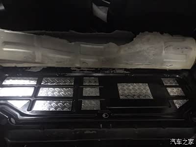

先试试铺一下
再试一试
安装好,简单的,一张新雪丽一剪二,往下铺,大胆往下就行,铺的平
还行吧
右边,完美
左边,完美
拉上后门,更完美
