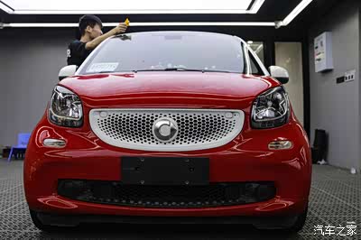

改色

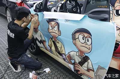

近日,身边的小伙伴刚提了神兽,找到鼎哥,问有什么外观方案可推荐,鼎哥也是小车接触的不多,smart刚好也有一台,研究之后整理了海量方案,小伙伴最后选定了小叮当,根据年龄段和性格判断这也是在意料之中啊,爽快人办爽快事儿,迅速订制发货施工

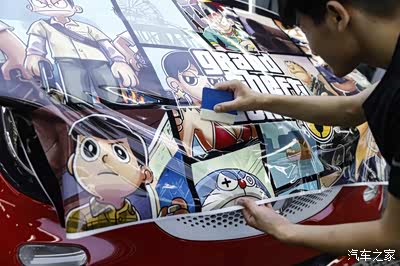

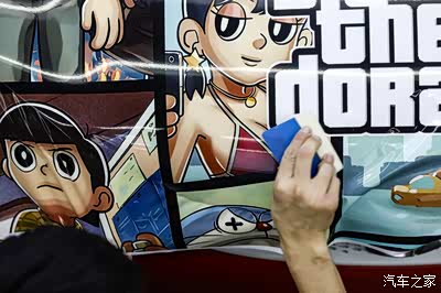

压平挤泡泡
这同时也勾起了很多小伙伴的回忆,才有了鼎哥开篇叨逼叨没完的回忆往事,羡慕大雄吧,从今天起你也拥有了小叮当

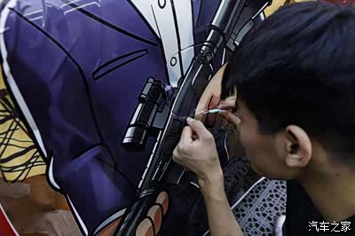

目测是一把配了三倍镜的16A4
大雄美甲中……
给胖虎理理发
这个么,不可描述……

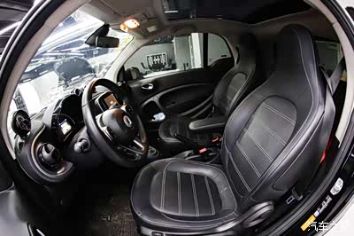

原车这个简易状态你可以忍受多久?
但是在材质使用上过于朴素,虽然宣传着全车环保可降解,可今非昔比,改革开放后国人见识的多了,破塑料就是破塑料糊弄鬼呢,颜色上并未突出小精灵的风格,整车ABS塑料也是在这个价位的车中有些任性,内饰槽点太多、驾乘者的无条件接受也说明了对钟表匠的情怀,也可能将更多内饰设计空间发挥留给了每一个拥有这神兽的主人

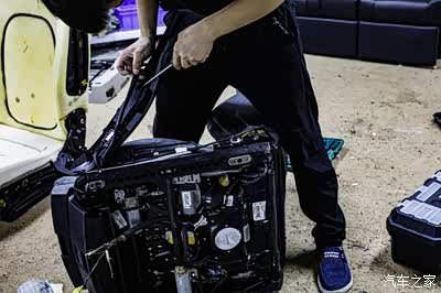

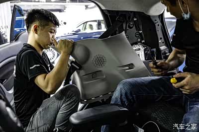

全车内饰改装方案是个系统工程,对拆装师的要求很严谨,大家以前在汽修圈有个笑话流传甚广,说是一台车修完后,螺丝垫片能剩一大盒子,十年老修理铺子的杂物箱里,每个型号的螺丝都可以找得到,这就是行业的神奇,也从侧面反映了行业不规范,所以说,一个优秀的拆装师对待每个螺丝,每个垫片、卡扣都是有着完美复原的要求,这也是精工的基石

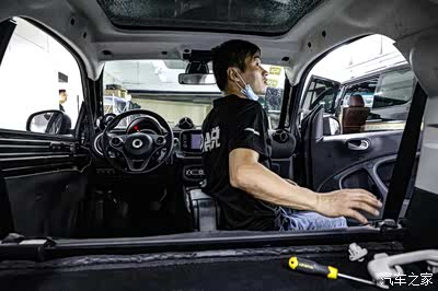

可能只是拆卸座椅的话,大多小伙伴都有这个能力,但是对全车极小成百上千的部件进行熟练拆装,这也是十分考验记忆力的
拆装组的小哥哥认真的样子,十分受人欣赏

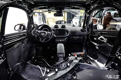

拆完座椅和棚顶的车
车内塑料件需要改色处理,打磨,打底,喷漆,烤制,一步不会少,太细碎了,鼎哥看到就头大,这帮弟弟真的好牛掰
三只仪表台?没错!今天是三台SMART一起改装

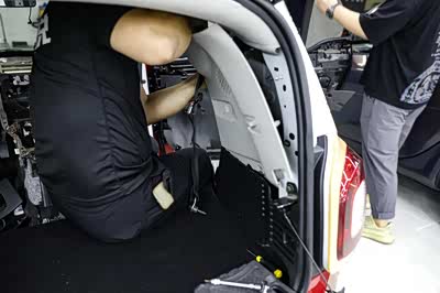

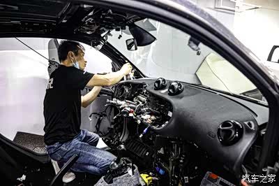

繁琐的线头也挡不住拆装组的小哥哥的快速扳手,一辆车就这么的变成了枯骨

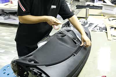

全车包覆部位版型定制
每个部件都需要精雕细琢

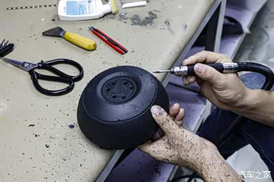

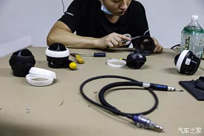

喇叭罩、空调出风口也不例外,钢琴烤漆工艺需要的是细致,师傅说,他已经忘记了时间

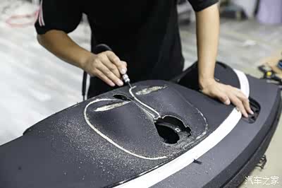

翻毛皮包覆必不可少,既然是全套方案,星空顶必须也要安排上
一个多小时的吱吱声换来的是上千个光纤孔,看似随机,却有些规律,尤其喜欢星座的小伙伴,对于星座的设计一定要天然哦
小哥哥说,他很想回家插秧,比这快多了,整整两三个小时,才插一小片地方,有粗有细

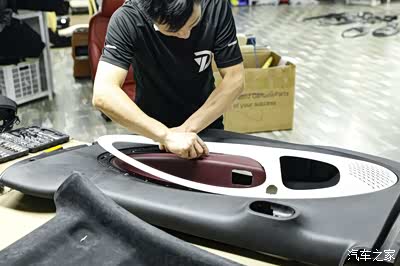

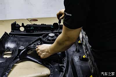

门板的每一块部件都需要拆分,需要包覆,小哥哥干的有点慢,鼎哥着急想抢过来干,又担心后面装不起来,哈哈所以还是忍住了

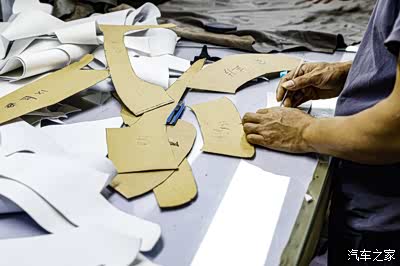

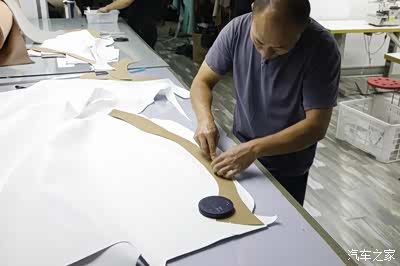

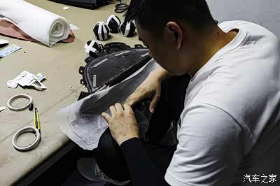

版型的制作比较考验打板师,这需要老师傅的经验,事后陪老师傅聊天,讲到他十五六岁时就走南闯北的寻求出名的皮匠裁缝学手艺,十几年过去了历历在目,脸上儿童般的笑容微微露出,虽略带心酸也掩饰不住眼神中的满足,或者这就是一个师傅的成长

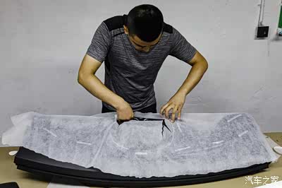

仪表台的制版,有人跟我说主机厂的师傅多牛,我一直不认同,在手工业中国人骨子里的基因强势怎么能落后

门板的处理打版后需要对门板进行明线设计,明线线迹是内饰改装里比较重要的组成部分,所谓的点睛之笔就在这里

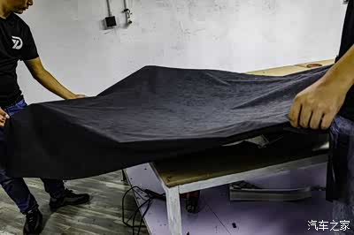

版型出来后需要进行裁剪
包覆

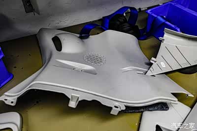

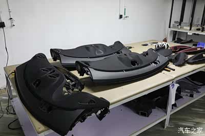

全车塑料件的改色处理,对于塑料件在内饰改装里一般有三中处理方式,一种是改色,另一种是钢琴烤漆,再就是真皮或翻毛皮包覆,这里我们选择了改色

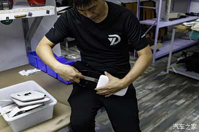

全车塑料件的拆卸,准备改色处理

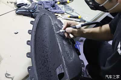

第一步基础打磨
基础打磨后还要进行磷化处理
比较细碎的按键是打磨里比较耗时间的
电泳层处理,形成底色,这也是塑料件改色不会脱落的原因

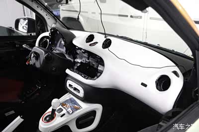

仪表台重新分区
门板重新分区
做分区槽
仪表台底部处理

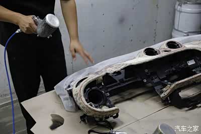

喷涂,需要进行平面处理,以备真皮包覆质感

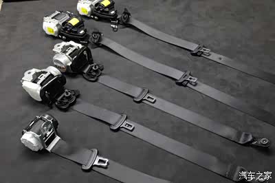

安全带更换

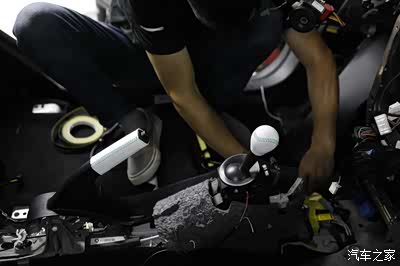

排挡头和手刹套的安装

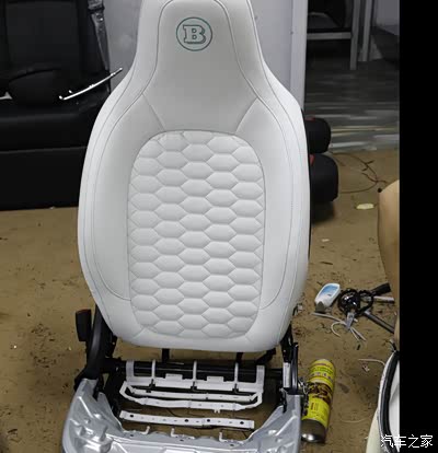

座椅的包覆,这是个吃力的活儿
六角菱形格突出质感

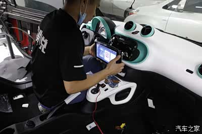

仪表台上车
准备恢复

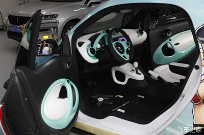

门板上车

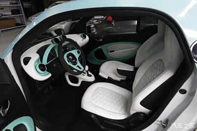

初见雏形
隔壁的两台也同时完工了,把三台车的座椅来个合影再上车,你喜欢哪一个?
欧了,老铁们有没有焕然一新的赶脚?
