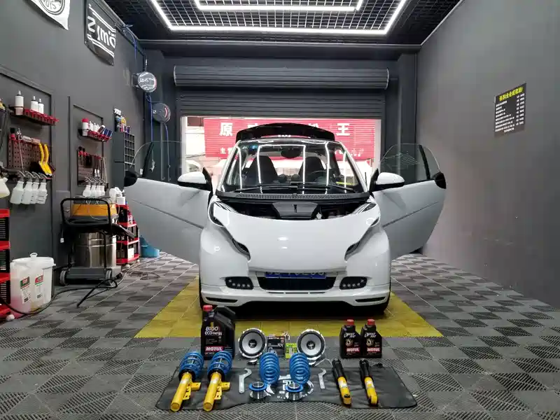

  已经四万多公里了  反正保养也到了  那就决定给他来一次大保健  只有它舒服了  我才能开的更舒服  一直在群里荼毒别人改倍斯登B15避震  这会终于轮到我了  (其实巴博斯原厂倍斯登B12避震也不错的只不过没有B14来的Q弹
改装清单如下……
1#  倍斯登B14避震
2#魔特eco5-30w全合成机油
3#魔特全合成齿轮油75-90W
4#NGK  RX系列辽金火花塞
5#KN高流量空气格
6#EBC刹车皮
7#进口钢喉
8#布雷博5.1刹车油
9#两门隔音
10#谱乐诗两分频套装喇叭
心心念念的倍斯登B14避震
     荼毒别人改的多了  这回也该轮到自己改了
