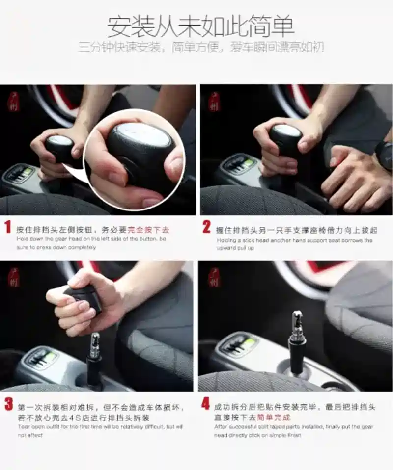

这是原来的排挡头
彻底按下自动挡切换键,慢慢用力一拔,头出来了
然后,慢慢把巴博斯的排挡头安上去,就好了
这个部分超级简单!
