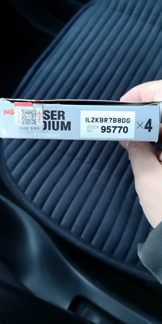

下午换了NGK95770火花塞
换完以后怠速时候正常
可是加速就开始抖了
抖动很严重,感觉在搓衣板上开车。开始我以为发动机盖的螺丝没拧紧。
重新组装了一下也没改善
不知道车友换95770后什么状况

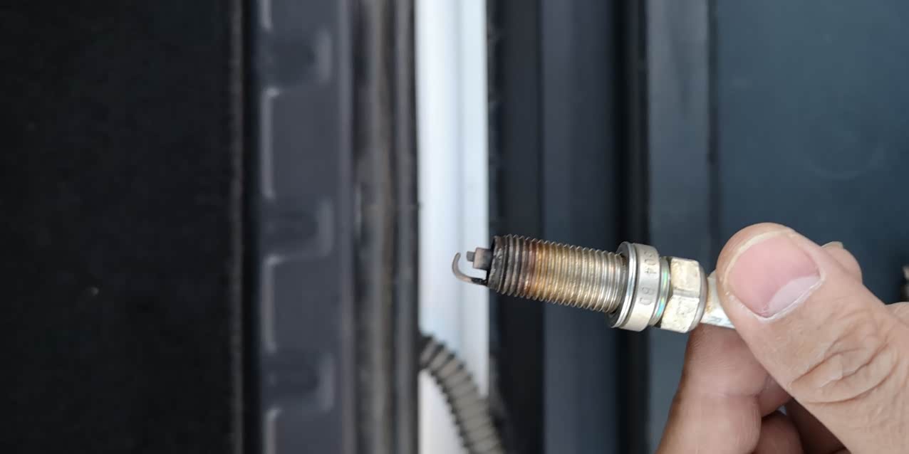

体验了20公里,依旧没有改善
于是决定开回修理店
拆下来后,火花塞头有明显打火痕迹
老板仁慈,说没事,不满意就换,退货也行

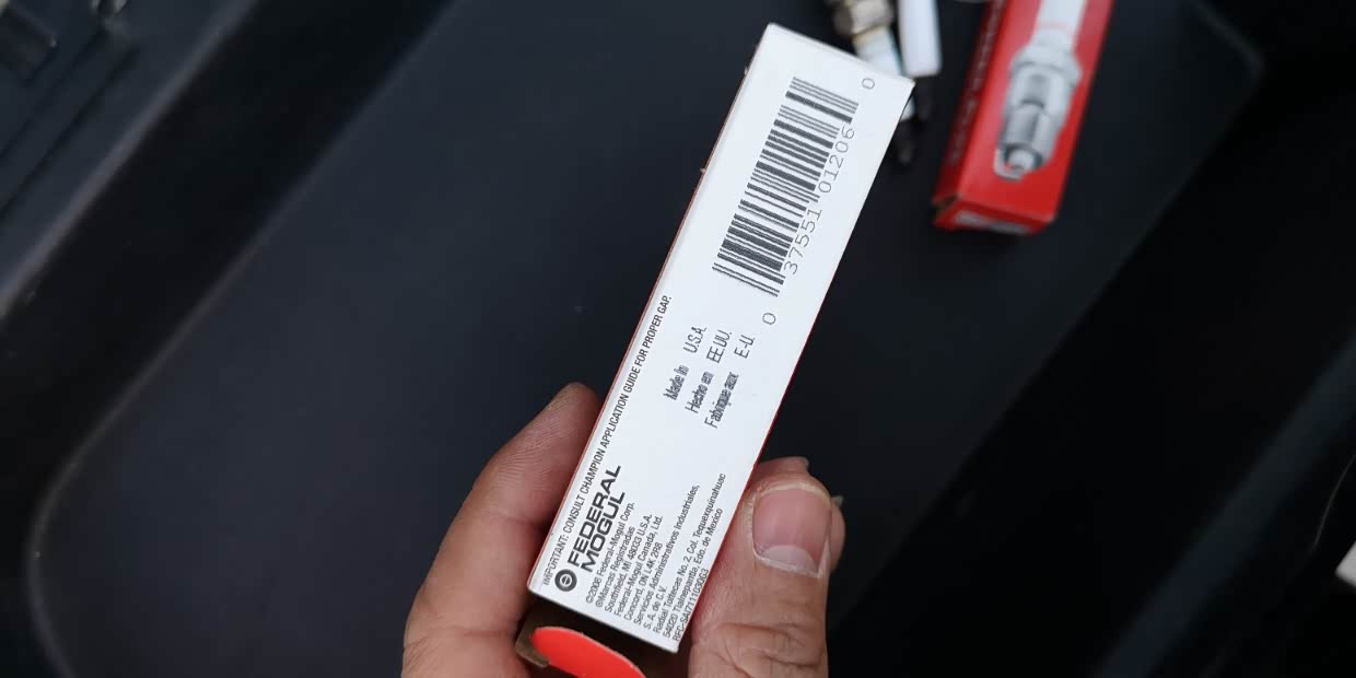

老板建议换了原车相同品牌的冠军火花塞
于是决定开回修理店
拆下来后,火花塞头有明显打火痕迹
老板仁慈,说没事,不满意就换,退货也行
这得益于多年的修车保养交情

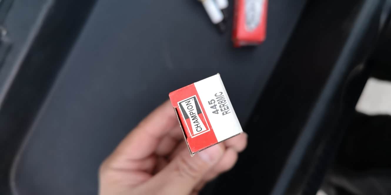

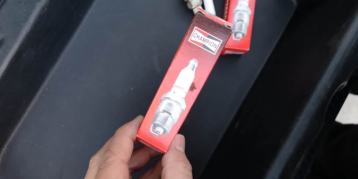

老板建议换了原车相同品牌的冠军火花塞
美国产
新换型号RER8MC
普通型号,不是带尖的

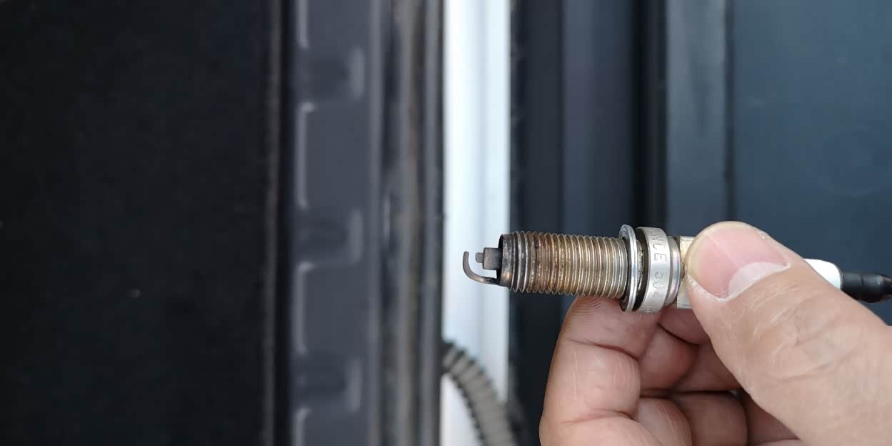

这是原厂的火花塞,头都有点打偏了,跑了五万公里
换完以后,明显没有NGK的抖动,和以前感觉一样,加速正常,动力正常。
