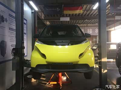

当我第一次知道SMART这个品牌的时候,着实被它的设计惊了一身汗。短小的车身,只有两个座位,后备箱空间甚至还没有法拉利的空间大。以及10万起步的售价,真的让我深深的怀疑这车会有人买吗?
但是我被SMART狠狠的打脸了,可以说SMART一度成为了富豪们的大玩具。在城市里停车超级的便利性,超高的回头率瞬间刮起了一阵旋风。看到SMART我总有一种似曾相识感觉,直到后来我才知道SMART原来是奔驰和斯沃琪手表合作的品牌。

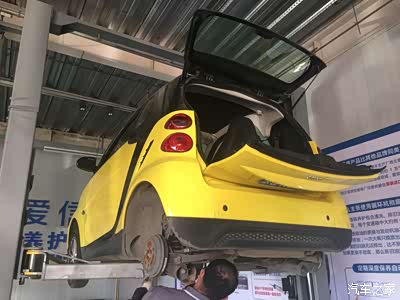

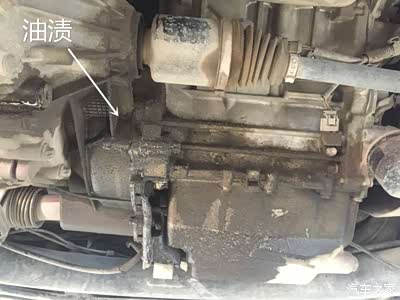

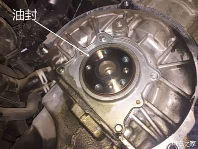

一点不出意外的,这辆SMART半轴油封漏油了~机油通过曲轴的后油封渗漏了出来,通过渗漏的痕迹判断,渗漏的时间至少在两个月以上了。目前的状态已经是属于非常严重的渗漏了,随着时间的推移,渗漏会越来越严重,机油到不了一个保养周期就会被漏光。
发动机的曲轴油封一共有两个,分别位于发动机的前段于后端。前端的更换难度较小,后端的会比较麻烦,曲轴后油封位于发动机和变速箱之间,更换需要将整个变速箱拆卸下来进行更换。

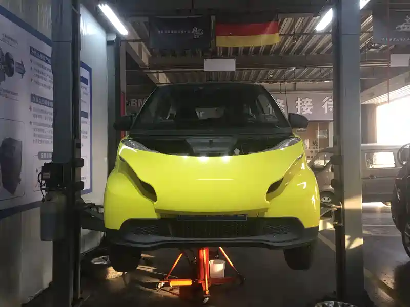

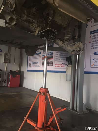

又要用到这个举升机了,如果不用举升机托着它,发动机会掉下来的。这是一个举升重量在一吨重的举升机,对于SMART还不足一吨重的全车重量来说,太轻松了~

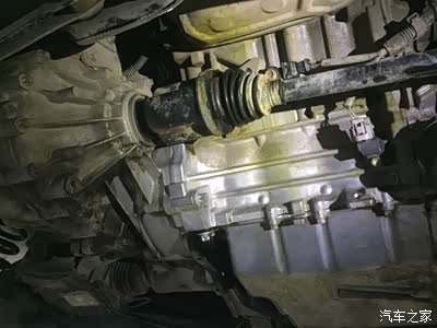

变速箱很好拆,30分钟最多了,毕竟SMART的变速箱结构太简单了。实打实的手动变速箱,不过这款变速箱跟手动变速箱还不太一样。在驾驶员的操作没有了离合器,也就是传说中的AMT。采用一套单独的电控系统来控制离合器,驾驶体验可以用极差来形容。

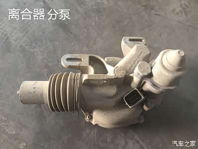

离合器分泵代替了手动变速箱的离合器,你眼前看到的这个东西非常爱坏。几乎已经成为了SMAT的通病故障点,市面上也有很多手动加装电控系统实现自动控制的。因为成本的控制,匹配契合度几乎可以用没有来形容,应该是我开过最难开的车了(没有之一)。

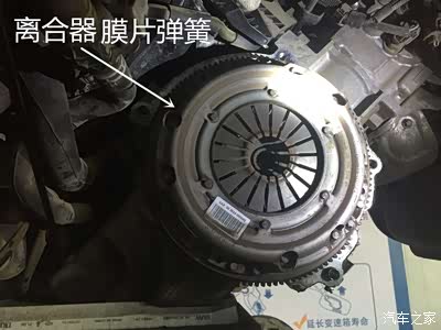

看到现在是不是相信这就是一台手动变速箱了,因为这是手动档变速箱的离合器压盘啊。SMART采用的是膜片式离合器,故障率较低,维护很容易。

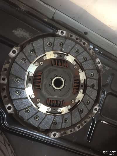

离合器片,状态还很好。这个离合器片配件价格非常贵,材质和设计都是普通的不能再普通了。我感觉品牌带来的附加值已经远远的超出了离合器片本身的价值。

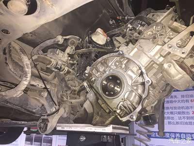

将离合器压盘拆开之后,终于有机会见到这个曲轴后油封了。没错SMART的这款1.0升的发动机就这么大,还是个三缸机。好吧,毕竟车身太小了,稍微大一点的发动机可能都装不下。

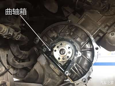

近距离可以更加清楚的看到曲轴后油封渗漏的痕迹,这个油封没法进行修复,只能是更换掉。
在曲轴油封的后面发动机的曲轴箱,也就是说半轴油封时刻要面临来自曲轴箱的强大压力。发动机工作的时候,机油温度通常也在100度以上,这对于密封系统来说是致命的。更何况还有因为活塞下排气导致的曲轴箱压力过高,所以出现了PCV阀来降低曲轴箱的压力,让曲轴箱的内部的气体随着混合气一起燃烧掉。所以如果PCV发生堵塞,第一表现就是发动机的各个密封件开始漏油,一定要注意哦。
SMART的曲轴后油封一共分为两个部分组成,分别是油封和油封护罩。油封安装在油封护罩里面,通过油封护罩安装到曲轴箱上面。跟奥迪CCE发动机采用的是同样的设计。
不得不说的是,SMART的曲轴后油封个头真的是够大的啊。
装配的过程很简单,安装完毕之后一定要将残留的旧油清理掉。残留的油渍有着很大的危险系数,因为距离排气管的距离已经是比较近了,对于平均排气温度都在600度左右的排气管来说,想点燃这个油渍似乎是没有什么技术难度的。更换完毕半轴油封要注意后期的查看,一般都是一周左右,如果没有渗漏也就不会再漏了。处理掉油渍也是为了方便观察渗漏的情况,清理之后是不是干爽了很多。
