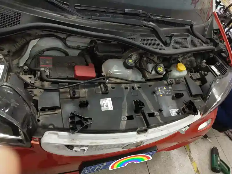

上边的螺丝拆掉,拔掉玻璃水的接头,拆开轮毂上侧的螺丝
之后就让前保险杠就这么垂下来,开始拆掉大灯总成

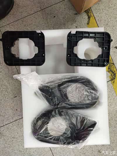

来一张XNB家的套件

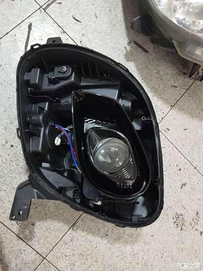

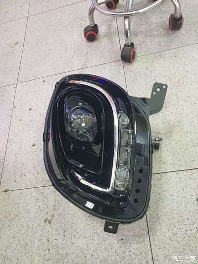

这张看起来干净多了,另外氙气大灯的安定就放在U行灯的安定位置上了,也是在这个位置开个小口走线,不知道以后用起来会不会进灰。
这张就是半成品了,一会就封装起来回炉重造。
烘烤后的大灯,仔细看起来还不错

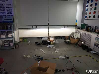

大灯远近光切换声音小,亮度感觉能晃瞎对面,效果不俗。店家从早上9点忙到下午4点多,中午简单吃了口又继续,十分敬业。
本次灯珠使用了CBI D1S的欧司朗套餐,海拉5的透镜,供大家参考,另外大灯不需要解码,据群友透露,奔驰电脑会显示故障。
